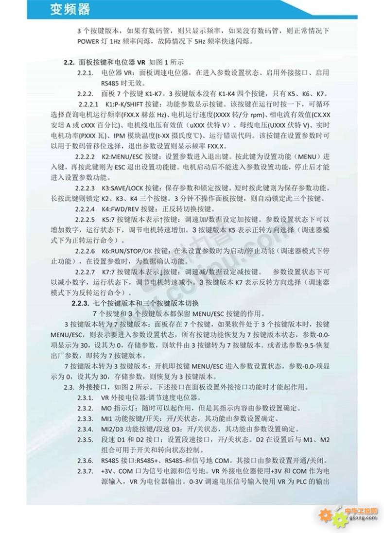

这种简易变频器怎么样?见过几台机器用这个了,100元左右。有一个机器还走的485通讯控制,客户反馈用几年了没问题

我用过一些做简单的纯调速,还不错,几年都没问题
当然我使用的频率不高,一个小时,电机转动的时间也就几分钟

bnnyygy
用过,简单的没问题,给启停端子,加减速。
好像还带反馈速度的线圈

这是变频器,不带反馈线圈。你说的估计是调速器

这个应该只能控制小功率的电机把

内部是三极管的,只能说能用,其它保护功能基本没有

小功率单相电源输入,跟振动器的控制器有点像,都能调频率,不过振动器控制器是输出两相的,不是三相电。

关键要稳定

运气好的话,可以用到你的设备报废
