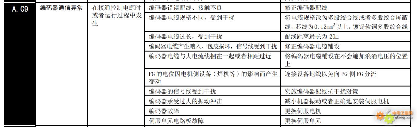

主题:一台 SGDM-50ADA-V安川伺服电机报AC09故障
点击:118 回复:7
机器用于钢卷放卷设备,
换的二手的,也用了不少年,
以前报AC09,厂里说重新上电有时会好,
今天开了几个小时也不行。
找不到资料,端口定义不清楚。
否则的话想换成国产的。
看看不像走的通讯。

AC9就是编码器故障,需要排除一下故障。是驱动器本身问题还是编码器线问题,再或者是电机编码器问题都有可能,还有可能是现场屏蔽故障。印象中这款机器大概率是驱动器本身问题,如果要修改的话,这个可是大工程。

很多可能是伺服编码器线的原因  我们公司安川伺服 也经常报警 你可以换条线试试  换了先线 还报警 你要考虑私服电机 最后在考虑驱动
