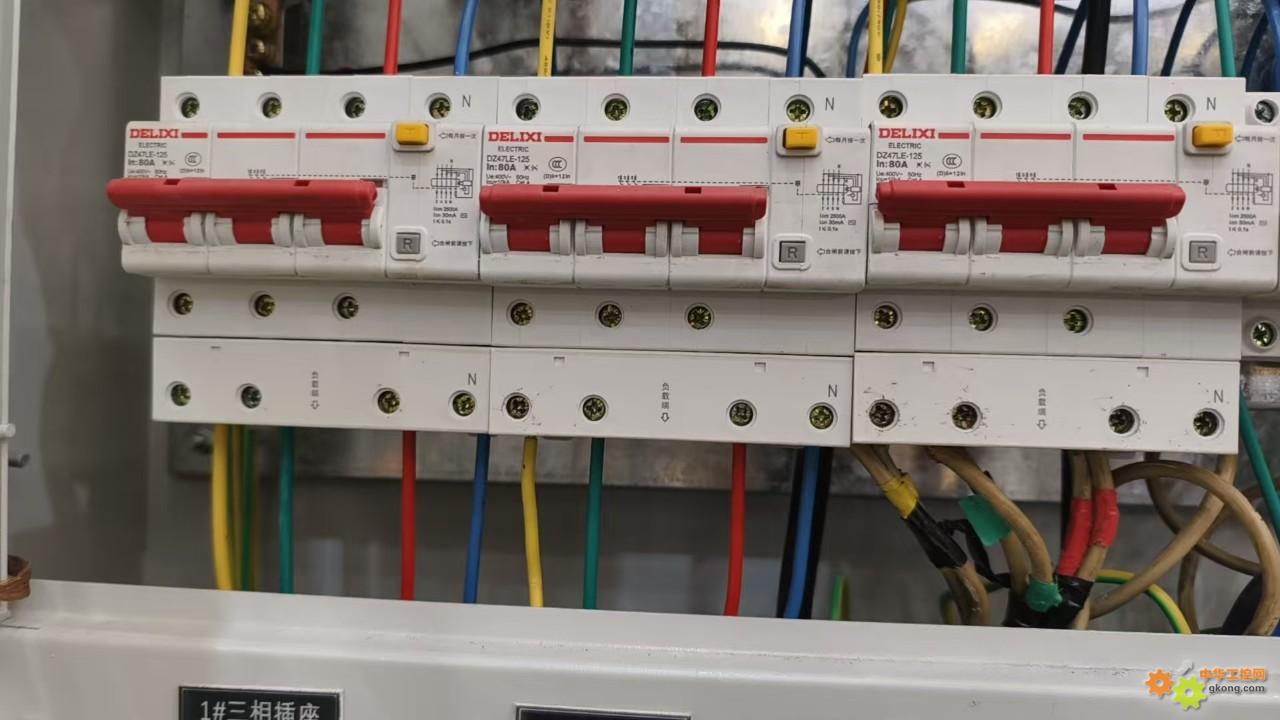

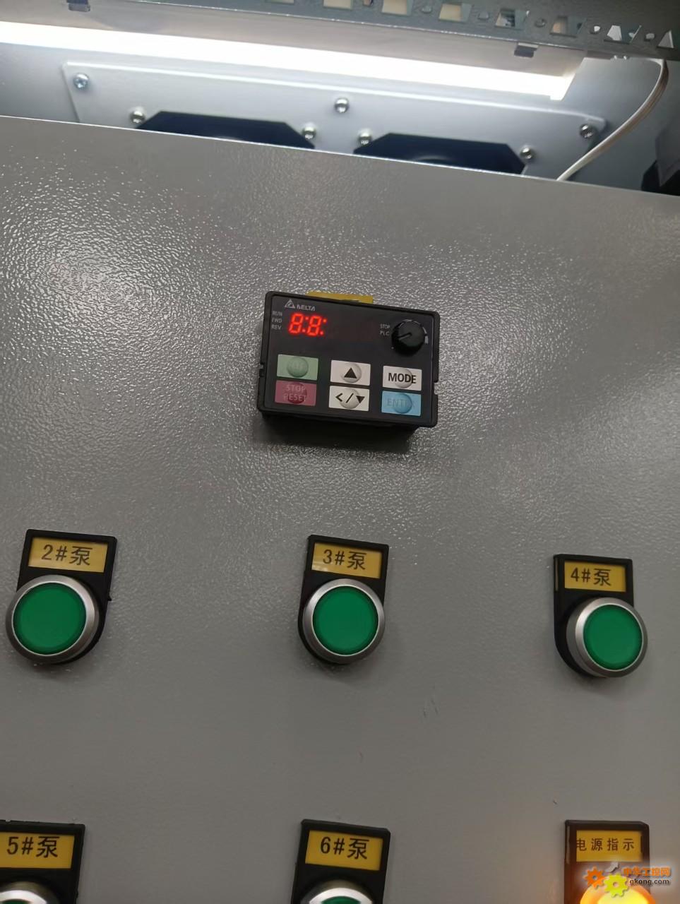

4P带的三相变频器没一会就报代码,前端换成3P就正常了
26-07-14 08:05
报的什么代码?
变频器报故障应该跟3P还是4P没关系吧
你这是三相变频器,无论3P还是4P,控制的都是3条火线
如果变频器是报电压低的话,我都怀疑是不是接线时,有条线接到了零线上
26-07-14 08:47
代码就是变频器上显示的乱码,故障表里找不到这个故障代码;控制柜端我没动过,自己亲自把这个德力西的4P换成3P就正常了,问了厂家技术,回复的是变频器上端不能用漏保
26-07-14 09:37
引用 INotKissBoy 在 2026/7/14 9:37:57 发言【内容省略】
你11楼的图片也是漏保,只是是3P+N,就是N线直连,不经过开关
如果是4P的漏保,唯一的区别是N线是有开关的
你说的4P换成3P,是换成3P的普通断路器还是3P的漏电断路器
变频器上端不能用漏保的主要原因是,变频器运行时会有一定的漏电流,有时漏保会跳闸
26-07-14 10:38
噢噢,我4P跟3P+N没搞明白,我这边实际场景应该是3P+N的漏保,换成了3P普断
26-07-14 11:07
