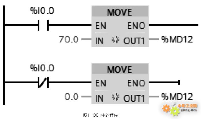

在组态时设置CPU重启后PID控制器为自动模式,在OB1中用I0.0使MD12中的设定值在0.0%和70.0%之间切换(见图1)。可以用配套资源中的例程“1500PID参数自整定”做仿真实验。

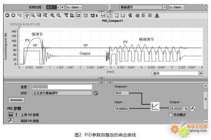

预调节之前的比例增益为0.45,积分作用时间为1.4s,控制器结构为PID,过程值上限设置为150%。将用户程序和组态数据下载到硬件PLC或仿真PLC,令PLC进入RUN模式。在PID调试窗口设置“采样时间”为0.3s(见图2),单击采样时间右边的“Start”按钮,启动调试窗口的监控功能,此时过程变量PV和设定值SP均为0。
右上角的下拉列表的调节模式为默认的“预调节”。令I0.0变为1,使设定值从0.0%跳变到70.0%,立即单击右上角的“调节模式”区的“Start”按钮,启动预调节。
图2显示屏左边是预调节期间的曲线,开始时PID输出值跳变为约60.0%的恒定值,过程变量PV按近似指数规律上升,预调节成功完成后,“状态”文本框出现“系统已调节”的信息,控制器自动切换到自动模式。PID输出值衰减振荡,过程变量快速下降后在70.0%的设定值水平线上下衰减振荡,误差很快趋近于 0。在线的组态窗口可以看到预调节得到的PID参数值。
如果设定值和过程值的差值太小,或过程值、PID的输出值超出组态的极限值范围,预调节将会终止,调试窗口下面的“状态”文本框将会出现相应的错误信息。可以用“ErrorAck”按钮清除错误信息。 ? ?
精确调节实验
经过预调节后,如果自整定得到的参数的控制效果不太理想,需要进行精确调节。开始精确调节之前,要求过程变量处于稳定状态,没有干扰的影响。设置调节模式为“精确调节”,单击“调节模式”区的“Start”按钮,启动精确调节。
经过一段时间后,红色的PID输出曲线以方波波形变换(见图2),CPU自动控制PID输出的幅值和频率,以保证过程变量曲线在设定值水平线上下一定范围内波动。PID输出曲线经过若干次正、负跳变后,精确调节结束,下面的“状态”文本框出现“系统已调节”的信息。此后自动切换到自动模式,并使用精确调节得到的PID参数,过程变量曲线PV很快与水平的设定值曲线SP重合。

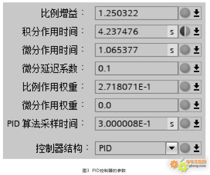

精确调节完成后,单击PID调试窗口下面的“上传PID参数”按钮(见图2),该按钮右边的图标变为绿色带钩的圆形,CPU中优化的PID参数被上传到TIA博途的项目中。

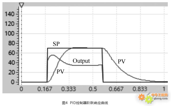

单击“转到PID参数”按钮,切换到组态窗口的PID参数页面,可以看到精确调节后CPU中得到的优化的PID参数(见图3)。为了观察优化后的参数的控制效果,返回PID调节窗口。令I0.0为0,过程值下降到0时,令I0.0为1,使设定值由0跳变到70%。过程变量PV的响应曲线如图4所示,超调量很小。然后令I0.0为0,使设定值由70%跳变到0。如果使用优化之前的参数,超调量为15%。图4说明优化的PID参数的控制效果是比较理想的。
修改自整定之前PID控制器的某些参数,自整定得到的优化的PID参数可能有一些差异。但是自整定后的阶跃响应曲线与图4中的基本相同。
