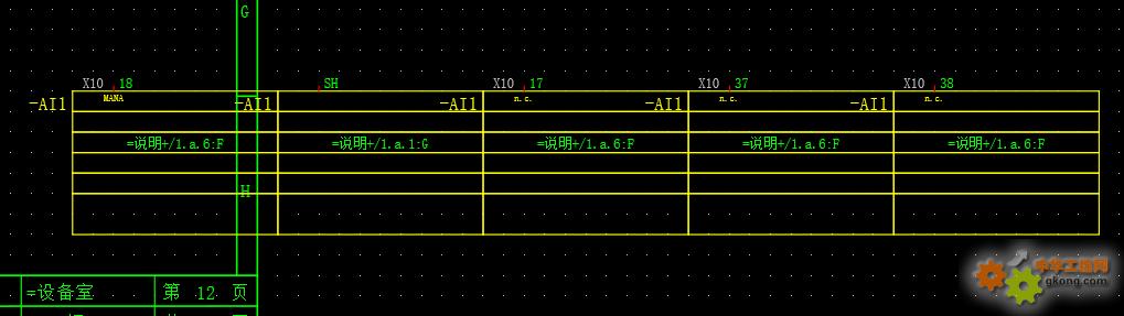

想问一下各位老师以下几个问题
1、SH端子是不是接电缆屏蔽层的?
2、是不是所有的I-都要接到这个MANA端子上去?
3、这个MAMA需不需要接0V?
4、17、37、38这三个端子是干什么的?

1楼
ytleaderplc
SH端子在哪? 感觉是接屏蔽的

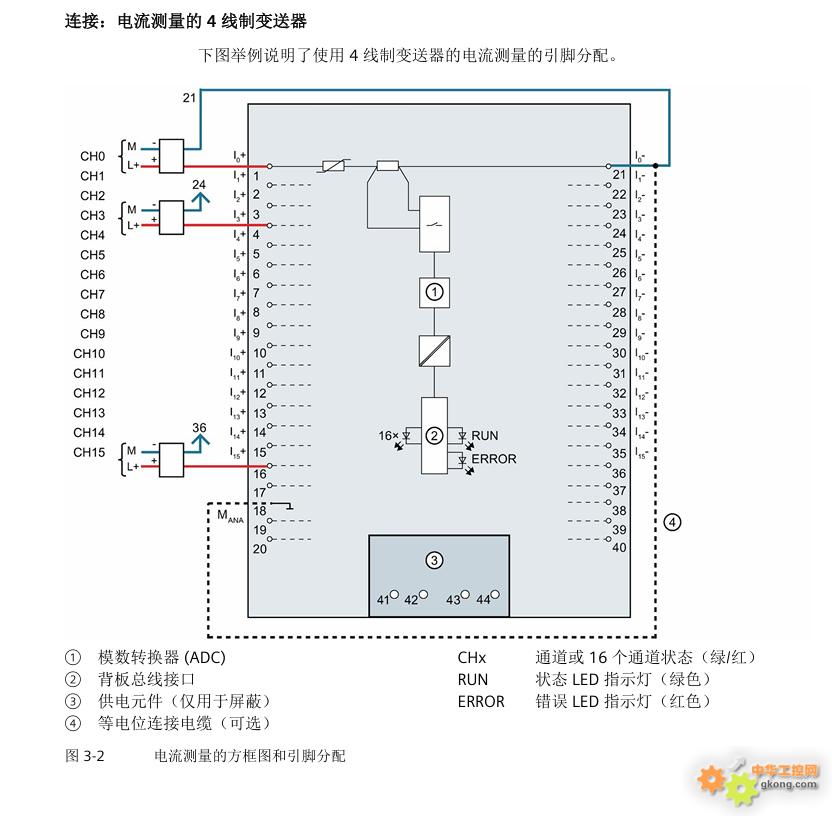

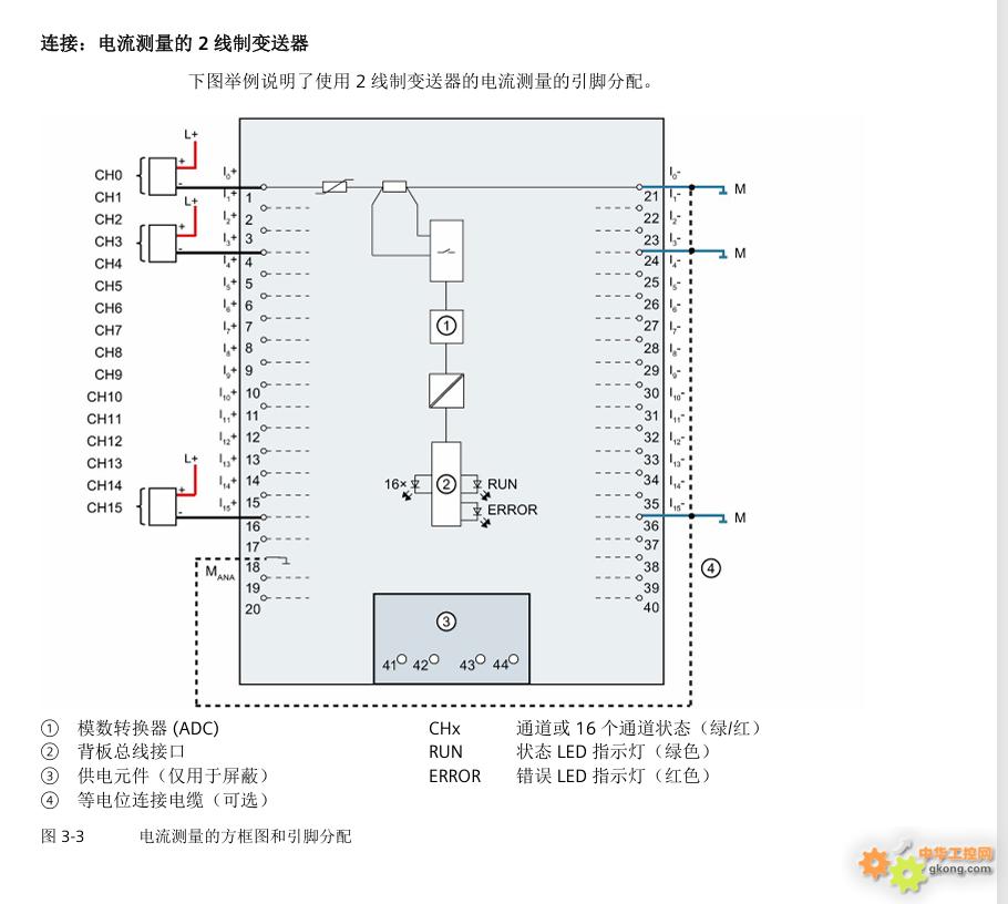

pqsh
四线的I-不一定要接Mana. I+/I-独立就可以形成回路. 只是在需要每个I-都等电位的时候连接Mana.
二线的也是不确定的. 这取决于你给二线变送器的供电, 如果是统一供电, 那每个I-都是连接的; 如果电源只有一个, 那I-和Mana也是连接的, 都是电源的负.
Mana可能连接了电源(指给模块供电电源)的负, 可以量一下.
26-06-30 08:57
3楼
刘川
找了下资料,说是屏蔽夹
