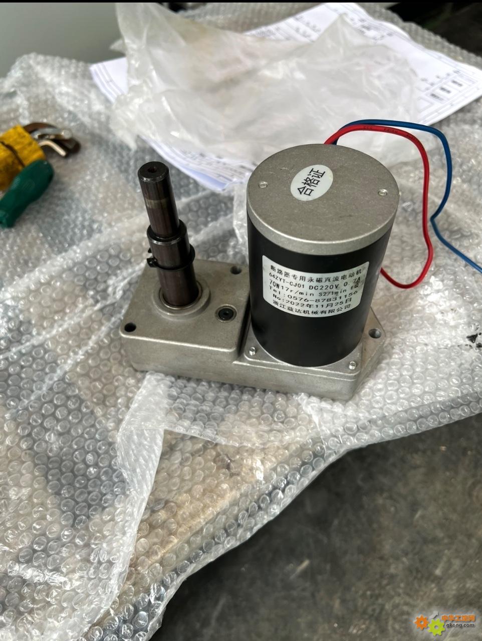

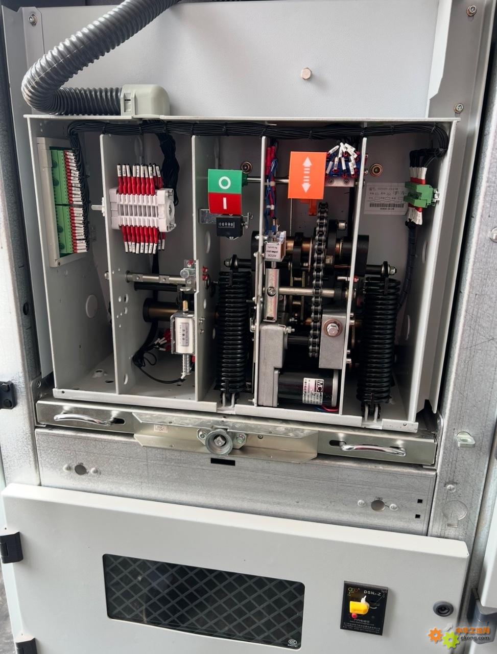

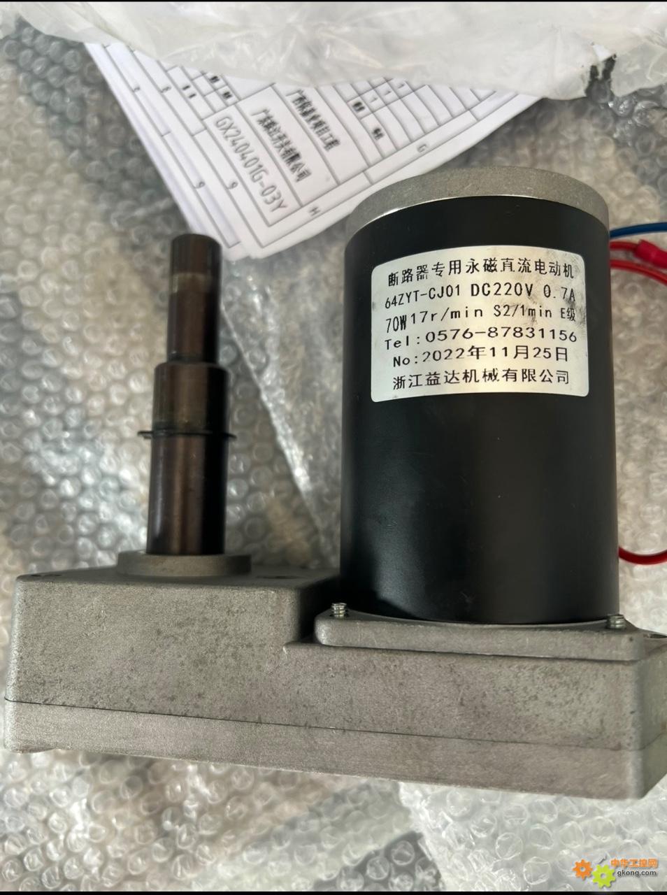

高压真空断路器里面的储能电机坏了,昨天厂家过来换

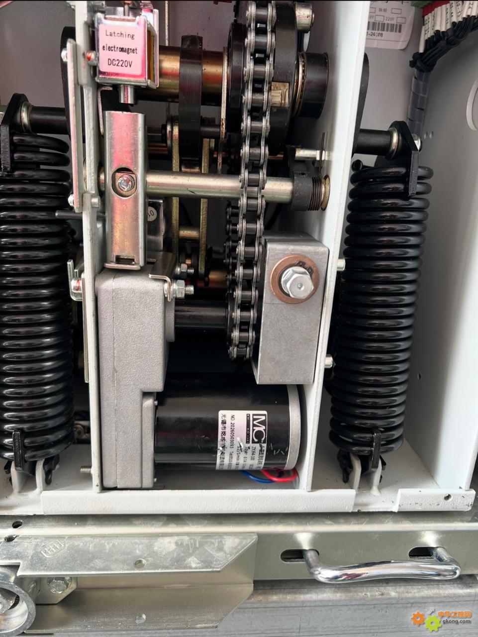

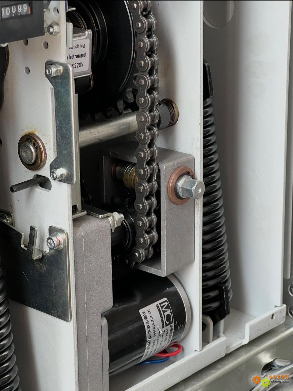

我看到带链轮的轴是根光轴,没有键也没有平位什么的
想着是怎样传动的呢,按常理是会空转的呀
网上搜了很多,才知道原来有一种轴承叫单向滚针轴承
这个轴承反转的时候会让滚珠把轴抱住

solidcam
有单向轴承
26-06-28 08:36
2楼
秀空
有单向轴承,重的负载可能不行。
