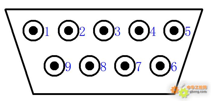

这个DB9转接板用在哪里 有人知道嘛
1-DCD
2-RXD
3-TXD
4-DTR
5-GND
6-DSR
7-RTS
8-CTS
9-RI

你这个不就是标准的RS232串口么。

6789是转反了还是?
内部什么情况?

应该是232

232串口
