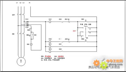

在自动状态时,假如剪刀在中间位置时,KA1,KA2同时得电,会不会竞争?谁先闭合在断开对方。应该有随机性吧

YXBK
图片太模糊了,看不清
26-06-25 09:31
2楼
877476825
网上的图,确实分辨率不高
26-06-25 10:19
3楼
solidcam
图片不清楚
26-06-25 17:44
4楼
YXBK
中间那个红色字的KA1常开,不知起了什么作用
26-06-25 17:58
5楼
蛇会大学
你试试,从图中看是不会有问题的
26-06-26 00:21
6楼
YS-W
盲猜一下,可能有红色KA1存在不会出现你说的情况。
26-06-26 06:52
7楼
jniy
上下限位接近开关,都是互锁状态
