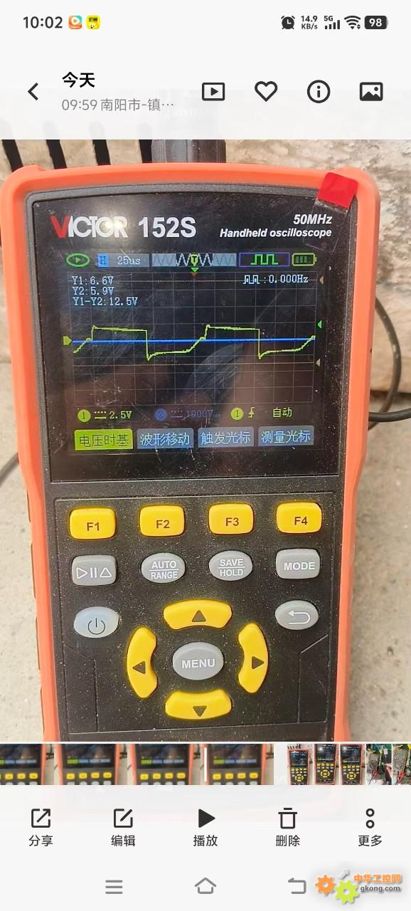

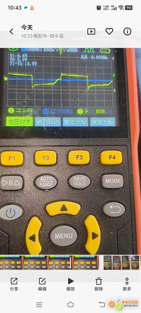

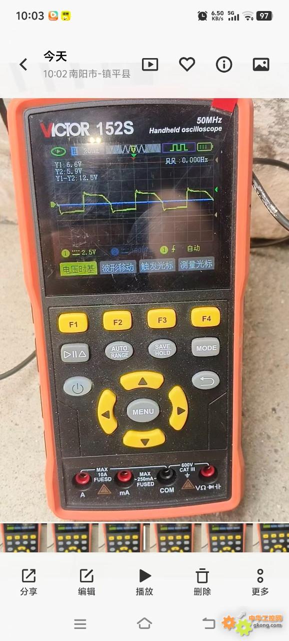

主题:这种变压器输出耦合到IGBT的不是标准方波
点击:130 回复:5

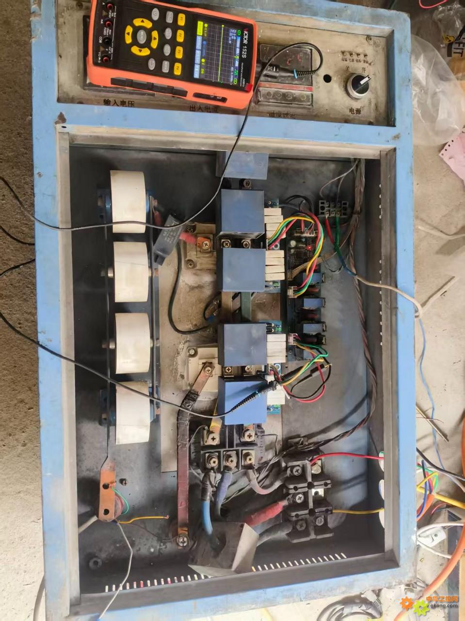

80kw电磁加热控制柜,带灯泡测试。发现不是方波,两台都是如此。如图。因为是灯泡,触发一下会保护。

应该是检锅电路保护了

有电流检测的
26-06-24 08:51
引用 Tivian 在 2026/6/24 8:01:05 发言【内容省略】
这是加热管道的,电流检测电路
26-06-24 08:52
引用 877476825 在 2026/6/24 8:52:02 发言【内容省略】
相对电磁炉之类的涡流加热,锅类就相当于负载,对了 你上面的脉冲也应该检锅脉冲
