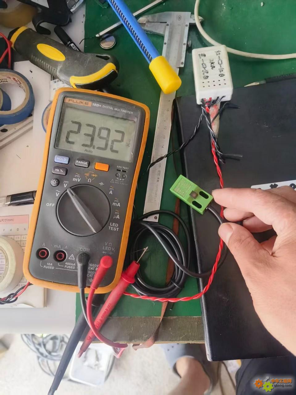

看了坛友的帖子,懵懵懂懂始终不明白上拉电阻的作用,手头没有常闭的接近传感器,npn 常开搭配上拉电阻测试。发个视频,各位大神指导交流一下
备注一下,我用的2k电阻。没有1k5的。
不接电阻时,没触发测得23.92v

知道一点
你用的NPN?检测接近输出与0v之间电压
现在近24v
接近物体后,是不是近似0v
你再接个PLC输入试试
输入侧com接0v,正常应该使用PNP接近开关
现在用NPN接近开关,不接上拉电阻试试
如果PLC输入信号有反应,看一下接近资料有新发现
如果PLC输入信号没反应,接个上拉电阻试试
弄个程序~查看接近开关信号与程序的关系
搞成NC接近开关再观察

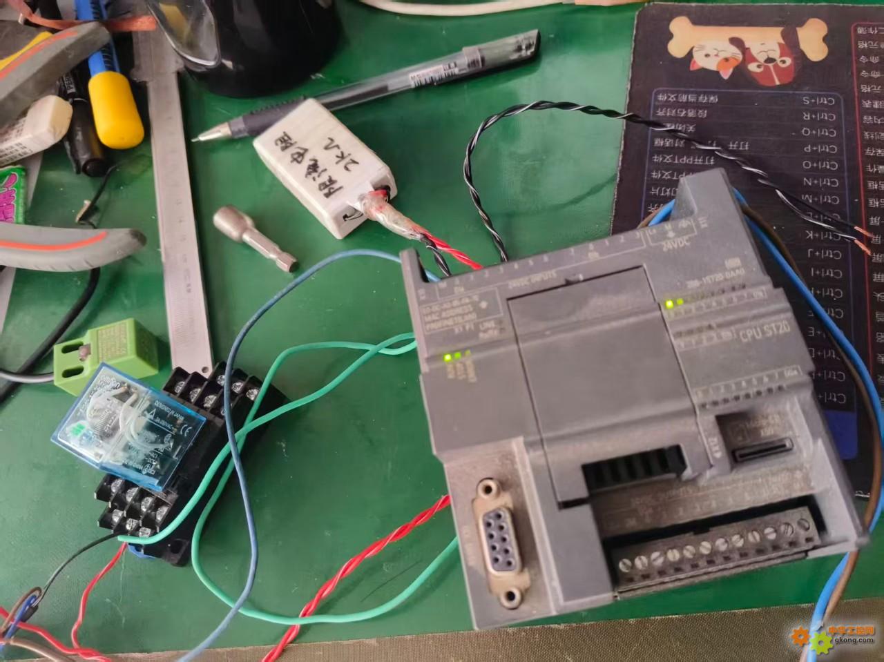

已经找了一个plc测试。楼主通过一个上拉电阻。改变电流的流向。
确实可以用npn常开代替pnp常闭。感谢楼主分享。我没有充分理解楼主的帖子。感谢1053370790大师,感谢知道一点大师

肯定是可行了呀,想明白了其实就那么一回事。我之前做得一台设备也用过,买过来得分度头是NPN常开信号,系统又是PNP输入有效,就接了几个电阻,变PNP常闭了,修改T图就按常闭信号来处理。当然用继电器转接也是一样得,但终究会出现触点氧化现象。
