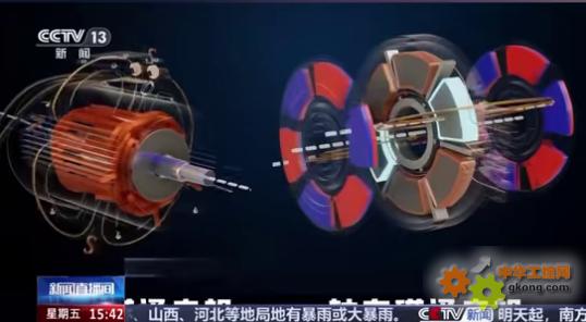

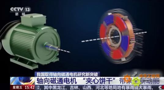

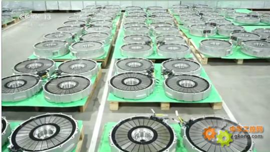

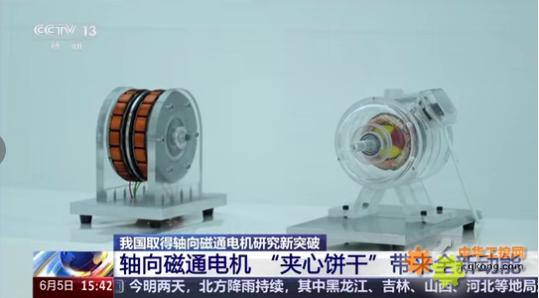

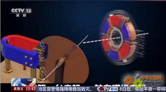

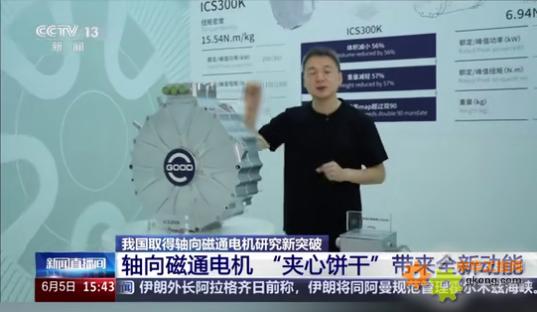

主题:最新研发出来的轴向磁通电机
点击:328 回复:16
26-06-10 15:06
最后修改:2026/6/10 15:13:24

轴向磁通电机(盘式电机)核心优势是极扁平、高扭矩密度、轻量化、高效区宽,主打“又轻又猛又省地”场景。
一、新能源汽车(核心赛道)
? 高性能主驱:超跑/高端EV,功率密度可达25kW/kg+,续航提升15%-20%。
? 分布式电驱:轮边/轮毂电机,轴向短、簧下质量减半,底盘空间更大。
? 增程器发电机:替代飞轮,扁平化、轻量化,简化结构。
二、低空飞行器与无人机
? eVTOL/电动直升机:机身减重、紧凑安装、高功率密度。
? 多旋翼无人机:堆叠扩展功率,提升载重与续航,适配重载/长航任务。
三、人形机器人与工业自动化
? 人形机器人关节:扁平嵌入关节,高扭矩密度(30%-50%↑)、低脉动、轻量化。
? 工业机器人/协作机器人:臂端轻量化、高响应,提升负载/自重比。
? AGV/AMR:轮驱集成,低速大扭矩、省空间。
四、交通运输(水陆空)
? 电动摩托/滑板车:轮毂直驱,薄型适配车轮,低速高扭。
? 电动船舶:吊舱式/轮缘驱动,高效低噪、节省舱内空间。
? 航空辅助动力:APU、电动起落架,轻量化优先。
五、工业与能源
? 风力发电(直驱):低速大扭矩、轻量化,省去齿轮箱,可靠性更高。
? 高速工业主轴:电主轴一体化,高转速、低振动、结构紧凑。
? 压缩机/泵:直驱无减速,高效区宽、低噪音。
六、其他特种场景
? 医疗设备:精密驱动(如手术机器人、假肢关节),低脉动、高控制精度。
? 航空航天:卫星姿态控制、宇航器驱动,极致轻量化与高可靠。
要不要我把这些应用场景按成熟度和市场热度做个精简优先级清单,便于快速筛选?
