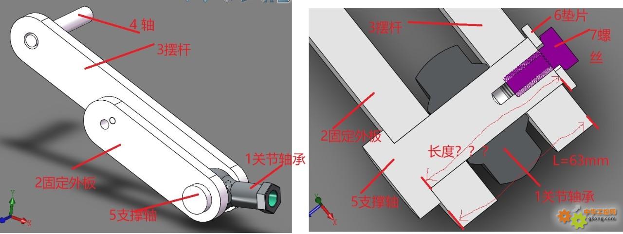

如图所示为客户现场使用的一个气缸(未画出)通过关节轴承1,推拉5支撑固定轴,从而实现3摆杆绕4轴转动。
现在使用下来有两个问题
1.客户发现每个一段时间右侧的7螺丝会送掉,进而导致5支撑固定轴脱落。这一点我感觉到不可思议,由于气缸里太大50气缸,这里5轴承受大概120公斤力,
机构受冲击,时间长了7螺丝可能会松,但要说完全松掉,甚至5轴串动脱落,我觉得不可思议哦
2.关节轴承磨损严重。
针对以上2条有什么好的改进办法吗?
还有一条3:
图中两块板的外侧长度L=63,那么5支撑轴的长度L2取多少合适? 62 还是64呢??还是正好取63,给个公差?

7号螺钉打坚固胶
26-05-24 08:19
加防松垫圈
26-05-24 11:36
5与2之间应该有转动吧,因为2是固定的,这样的话是不是要加个轴承
如果转动角度大,3改成弧形板应该会好点
气缸动作是不是太快,冲击力大,能否加节流阀调慢
个人觉得应该要从源头解决受力问题

5和2之间是固定死的,不需要转动哦,因为有关节轴承,关节轴承内圈和外圈就是转动的,所以5和2之间不需要再转动;
不转动的5轴我们有时候称为桩头轴,也可以叫支撑轴,反正不能叫转轴,因为它不转动哦
5轴和关节轴承内圈这里不转动,但关节轴承外圈是有一定转动的,这就是轴承。

对的,我也考虑过防松垫圈;

紧固胶应该扛不住的,我这里气缸通过关节轴承推动5轴的力有200公斤,这么大的力冲击,胶固定不住的

紧固胶只是防止螺钉松动 并不是脱要承担负荷 也可以紧固胶加止退垫圈同时使用
26-05-24 18:41
3与6之间的间隙有问题,

“机构受冲击,时间长了7螺丝可能会松,但要说完全松掉,甚至5轴串动脱落,我觉得不可思议哦”
要想螺丝不掉,可以把轴加长改成用卡簧试试
外侧长度63,轴可以做到64,长一点点好有个缓冲
但最好能从源头解决,不要产生那么大冲击
否则这个螺丝问题解决了,有可能其他地方出问题
