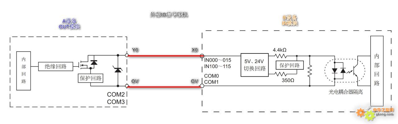

主题:设备间通过外部IO进行联机,这样接有没有问题
点击:74 回复:7
26-05-21 14:56
2026年我会回答:有问题,没有供电,接受信号端光耦不会亮,表情

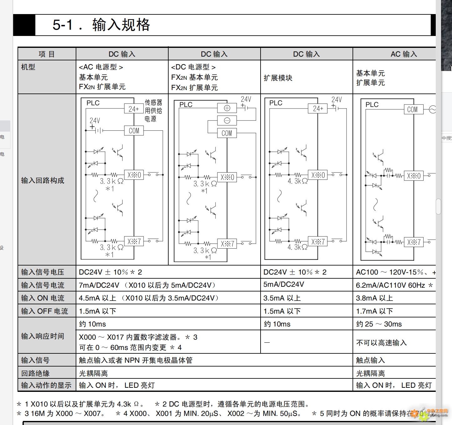

如果是2006年我会回答你,可以能可以,老式的内部是带供电<好像三菱FX老PLC就是>,新PLC可以选择NPN或者PNP,所以不会有供电,根据COM端点位来定义:FX2N手册:
这种简单上下游设备联机用的多,一般输入+输出,

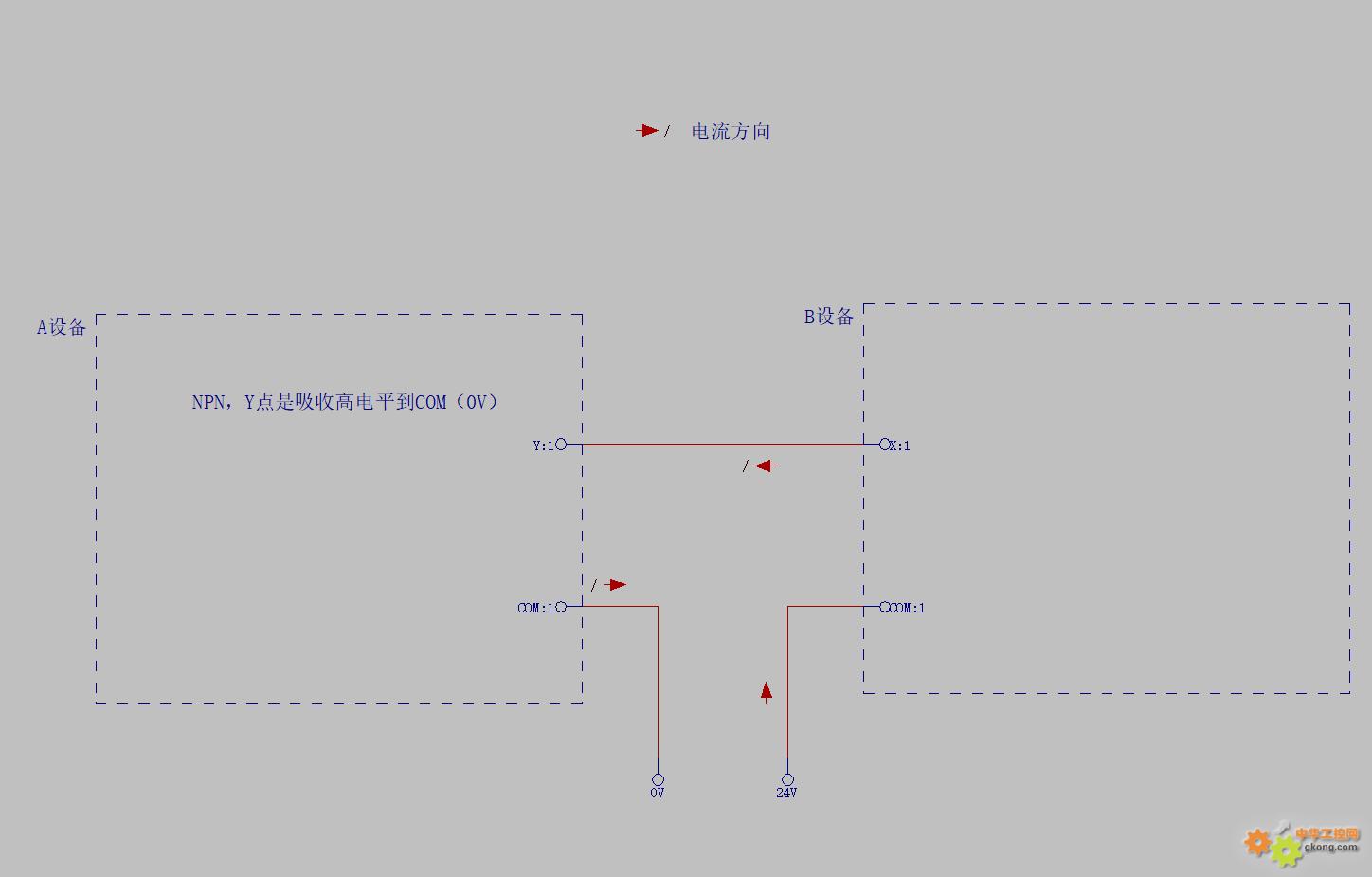

补个图,主流PLC应该都是这样了,输入的COM定位,NPN还是PNP,输出没办法,NPN/PNP是固定的。
PS:有些伺服输入是可以不用外接电源,可以选择内部供电,但是需要0V和控制端接通,保证等电位。

26-05-21 15:01
没有电源
26-05-21 16:59
您附图中的供电回路不是独立的,应该会存在电位差吧!
最后修改:2026/5/21 17:04:10
26-05-21 17:01
引用 宅男技术控 在 2026/5/21 17:01:44 发言【内容省略】
不明白,手册PDF截图是PLC内部给了24V,我画的图是外部24V供电,PS:PLC本身IN/OUT不会供电啊,
原则很简单:PLC 的输入端内部光耦点亮,PLC才会认为输入有效。

26-05-21 21:06
方向对的话,但这样的意义在哪里啊,给下一个PLC信号有必要这个做法么
26-05-21 21:24
前几天和别人配合,下面设备加了隔离模块,上面带跳线可以设置PNP NPN的,
这种就是产品多工序加工,一台设备做不完,设备也不是一个厂家购买,也不需要太多数据交互,很简单的告诉下位机,我启动了,下面反馈,它正常,这种。
