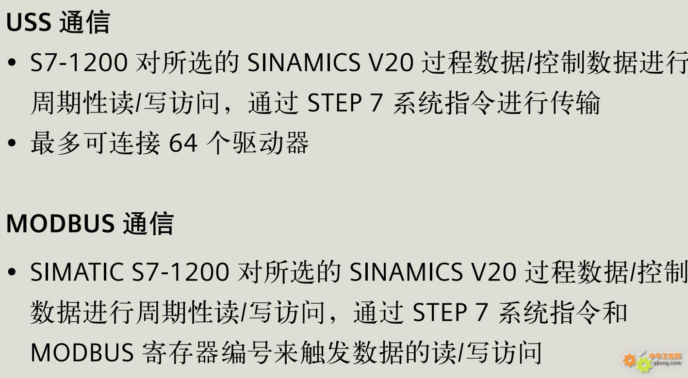

秀空
V20变频器和smart200通信,可以用USS,MODBUS.

INotKissBoy
V20应该不支持PN通讯,西门子G120带控制单元可支持,比如CU240E-PN
