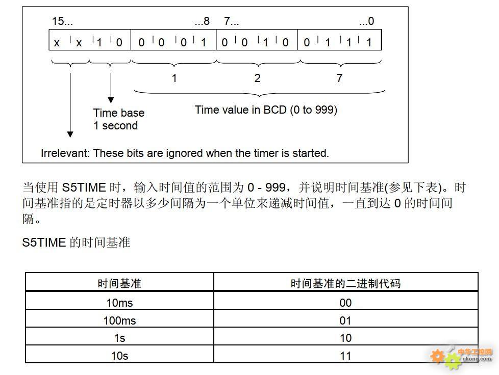

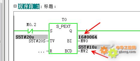

如图,想把这个倒计时值做到WINCC上,这个定时器结构是什么样的,直接在WINCC里建立16位无符号整数,能显示倒计时吗?还是需要PLC这里把这个MW0 和 MW2转换一下,转出秒后,传送到一个寄存器里,再在WINCC里建立变量呢?选MW0方便 还是MW2方便,谢谢大家。

1、首先回答S5Time定时器的格式:
其由定时器时基和定时数值组成。
2、No,Sir,S5Time不等于WORD数据类型。
3、WinCC具有显示S5Time类型的能力,可以在变量中选择其显示的转换数据类型。
4、你实在无聊也可以使用Step7的数值转换将S5Time类型转换为TIME类型。

看样子MW0显示的是数值100, 但单位(时基)似乎是0.1S. 所以每个计时器时基不同, 你转换的数值不同.
如果如sam版, 按S5T, 应该能自动识别时基.
另外, 延时后面大概率要用iec了, 那个时间就是TIME型的. 没那么多麻烦.
