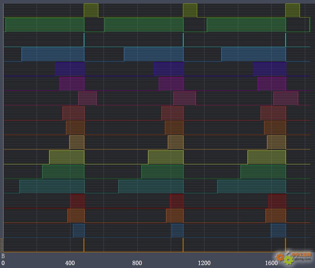

如果软件支持实时波形图,可以在线监控下。
这是我这边的15个工位圆盘。

引用 2969985636 在 2026/2/6 13:42:58 发言【内容省略】
用中断的目的是控制各个工位气缸ON OFF 时机,也可以用定时器,其实,1ms中断也是定时器,但是可以调速度的,比如+1 +2 这样,后期可以调整设备速度。
还有就是客户习惯了设置“角度”来控制各个部件启停时机,所以还是用类似的办法,也方便设备做配方调用。
每个工位可能有好几个动作,如果只用伺服转盘定完完成就启动工位,分站的动作只有用常规定时器,设置起来麻烦,名字也起的麻烦,
用 “角度”来控制,这样感觉方便一些,一个动作只需要设置ON 角度, OFF角度,至于机械配合干涉,编程也不用考虑太多。
