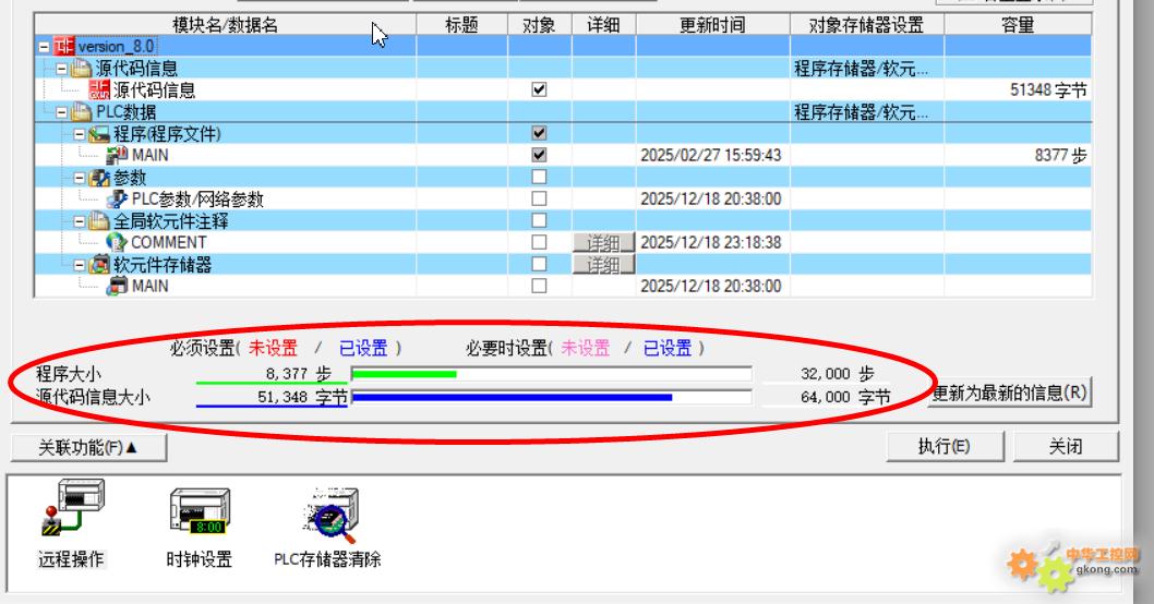

如题 程序大小 和 源代码信息为什么差这么多 他们各有什么不同 我写的程序是放在源代码信息里的吗

程序大小是将你的源程序编译后的大小,源代码信息就是源程序。能在PLC中运行的是程序,源代码对于运行并非必须,如果你要从PLC中上载程序,你才需要下载源代码信息,否则你无需下载源代码信息。

如果不下载源代码信息,是不是就读不出来程序,哪怕是没有加密码
这样的话是不是可以理解为是另一种加密方式

可以使用GX Developer读取,但是,可能读取程序不完整,但是并不能完全实现加密。

明白了,谢谢
