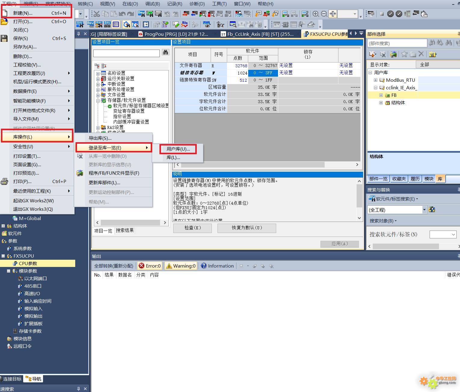

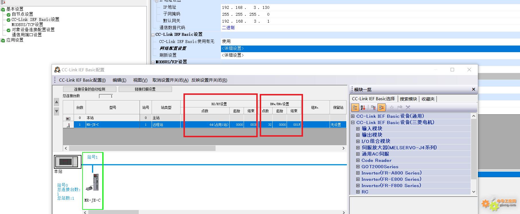

编程软件这边:
1,添加从站,<可以手动拖进去,也可以把伺服配置IP地址后然后自动检测扫描>
完成以后记得点 上面的 《反映设置并关闭》

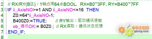

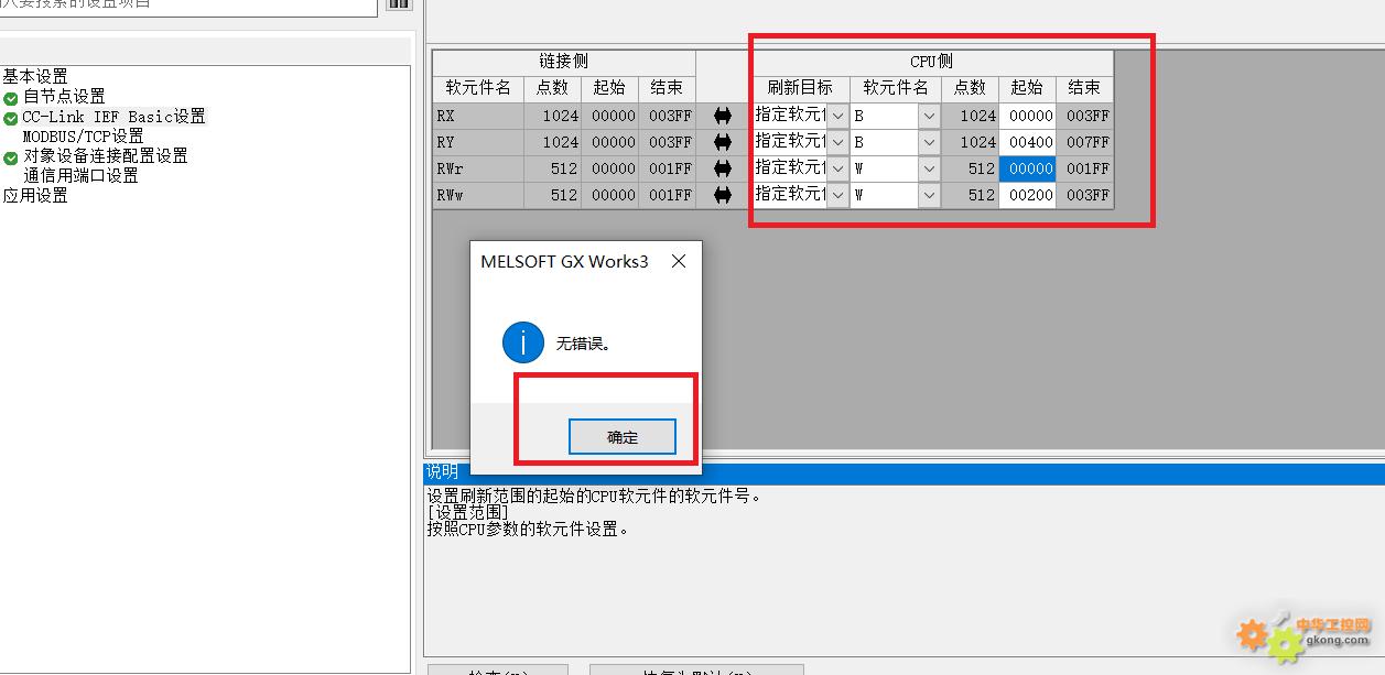

2,链接软原件,RX,RY 占用64位,RWW RWR 占用32个字。

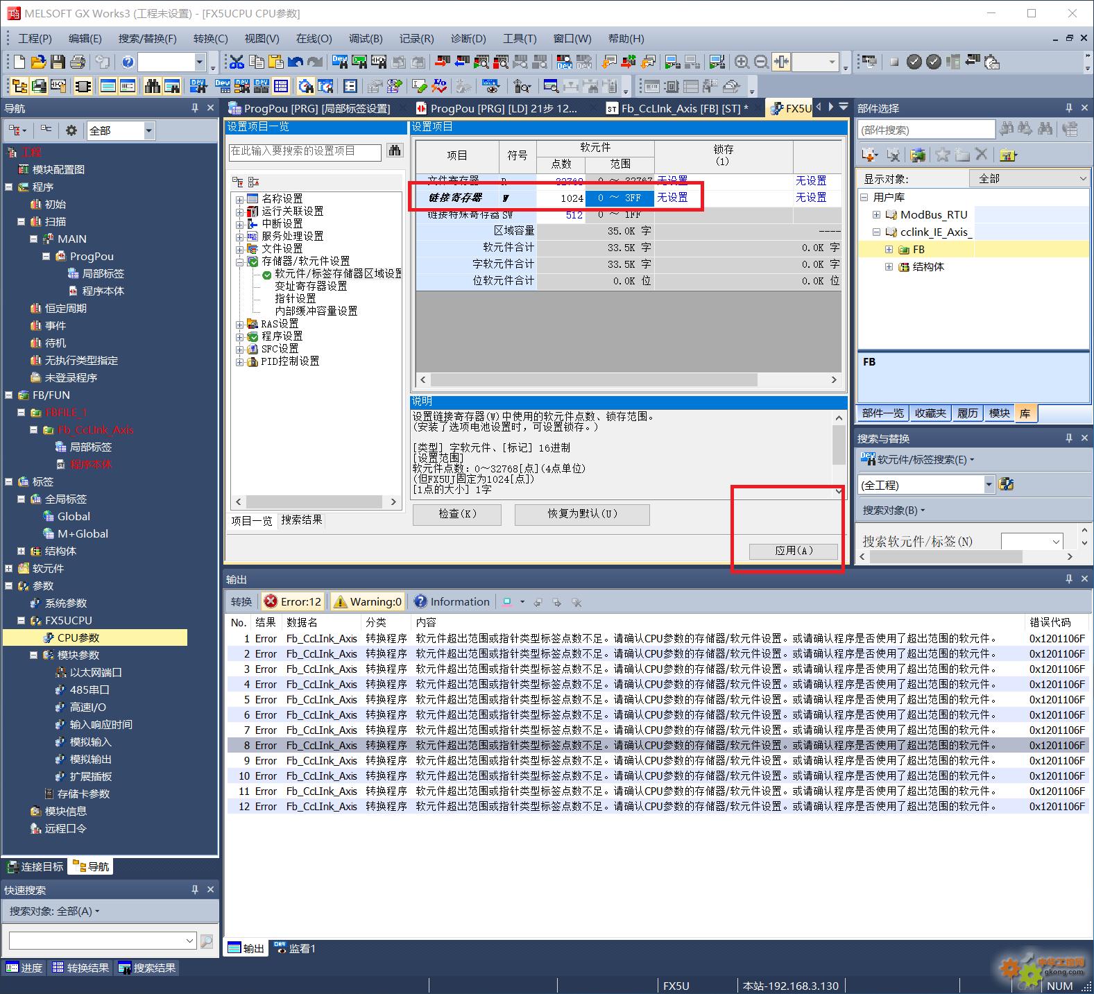

考虑到FB块通用性,这里直接考虑16轴配满,RX RY 用B区,RW 用W区,;
RX是CPU是伺服反馈给PLC的,64点*16轴=1024点,B0~B3FF
RY是CPU发送给伺服的,同样的点数,从B400-B7FF
RWr 读 W0-W1FF   32点*16轴=512点
RWw 写 W200-W3FF

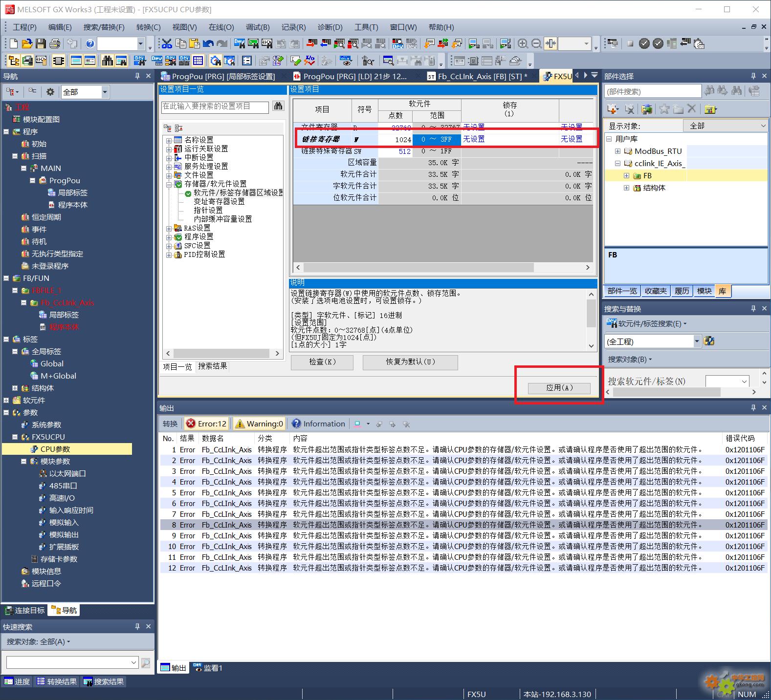

检查- 应用。

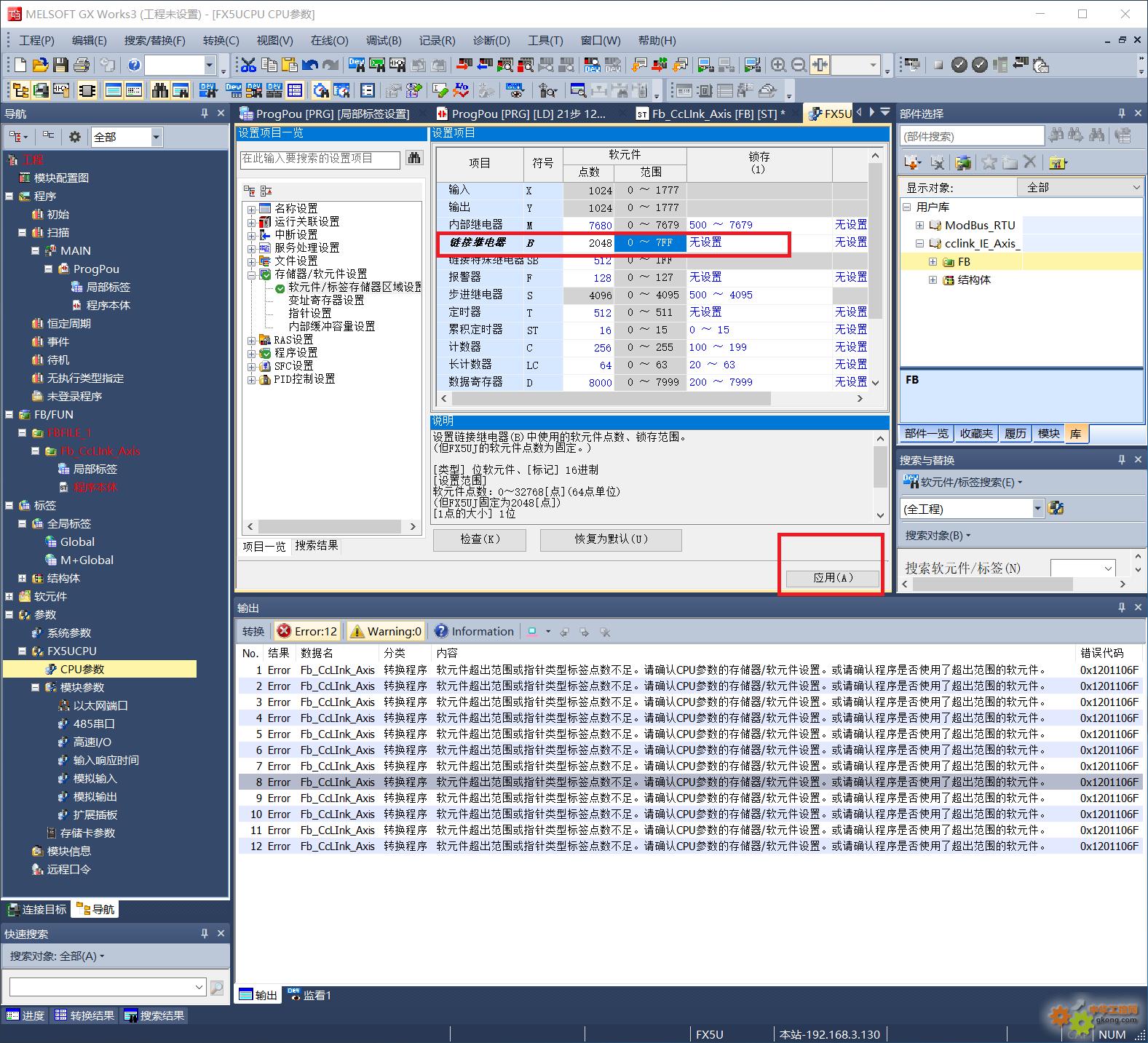

PS:记得CPU参数里面设置一下B 和W区域的大小,B合计要1024+1024=2048,W 需要512+512=1024点
然后下载到PLC即可。

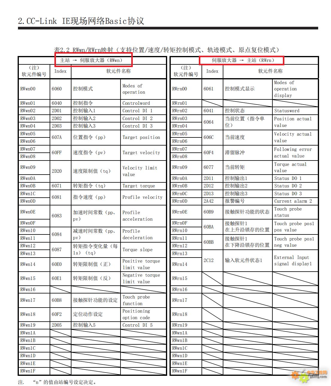

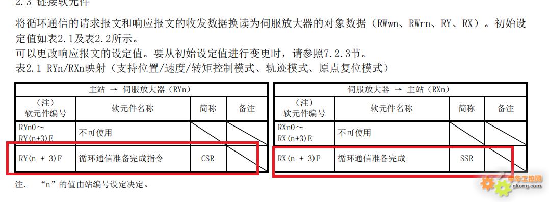

3,手册大致白话:
RX RY区域,只用64位最后一位(bit0~63),RY3.F(bit63)是通讯开始,RX3.F(bit63)是通讯OK。
程序: 只要轴号在1-16即可驱动

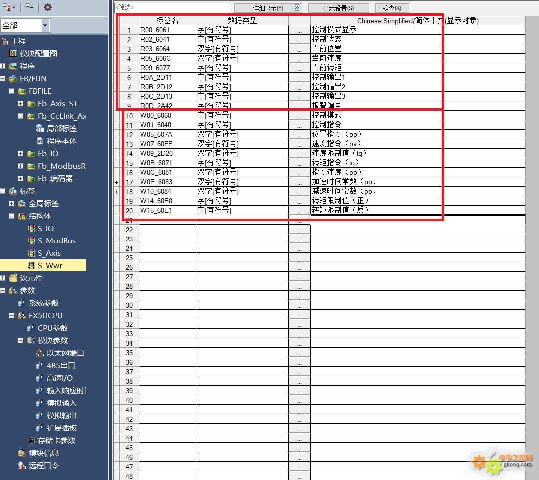

RW区域:
我看了很多别人做的,都用的数组做的(估计都是抄袭吧),FB调用的时候,一次就用读取32个INT,写32个INT,还有上面的RX RY也是用的数组64个bool。
考虑节约性能,不用数组,还有,有些映射是DINT,数组是int,转换传送ST下面用MOV会报错(int-dint不能互相转),不是太友好。
根据上面的表格,做一个结构体,方便使用修改
R是读,W是写,也方便区分

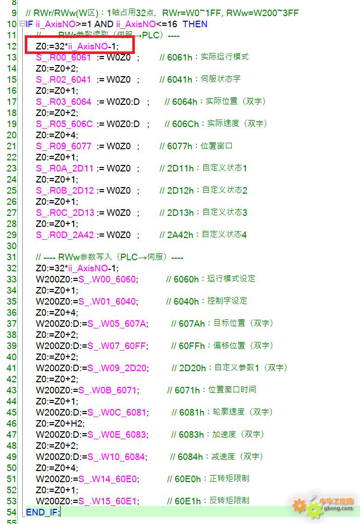

程序映射: 一个Z0干下去,只需要计算首字偏移量,然后跟着加偏移量就行,后续修改检查也不是太麻烦。

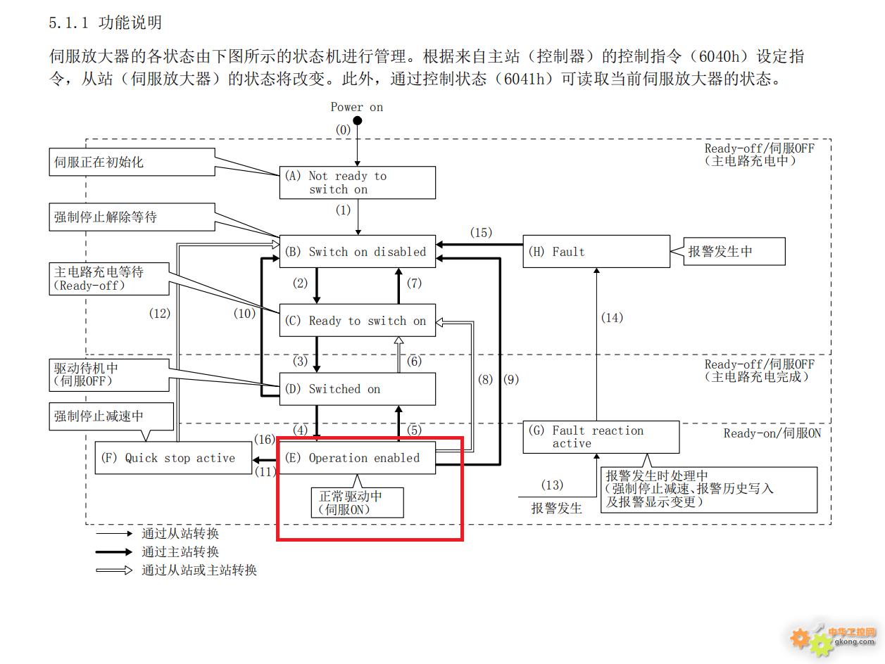

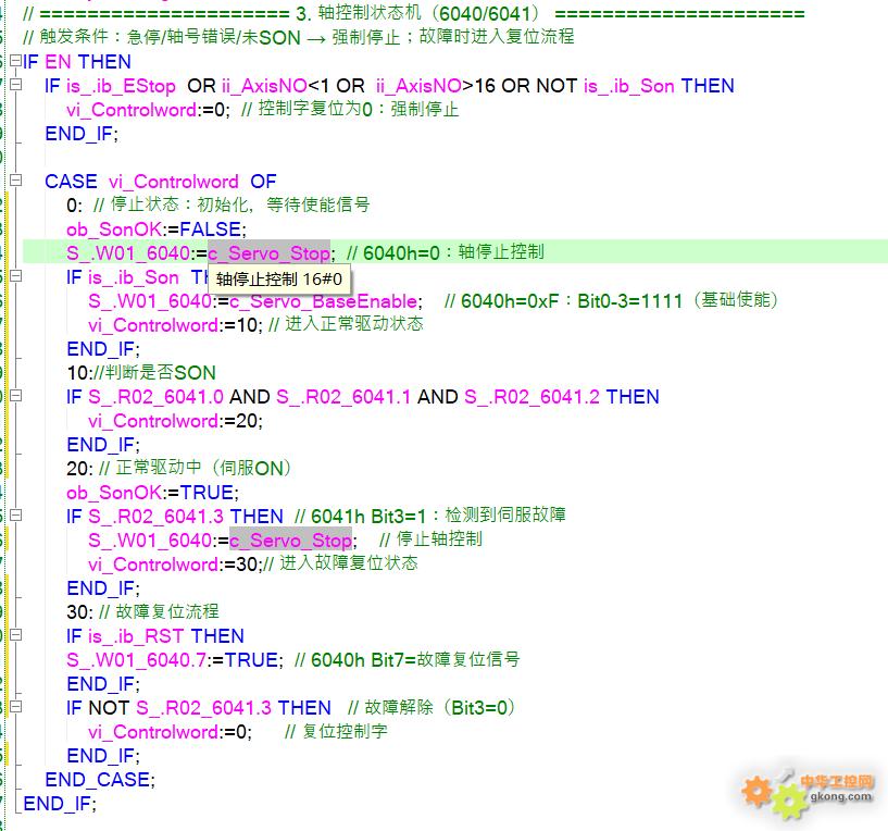

SON:

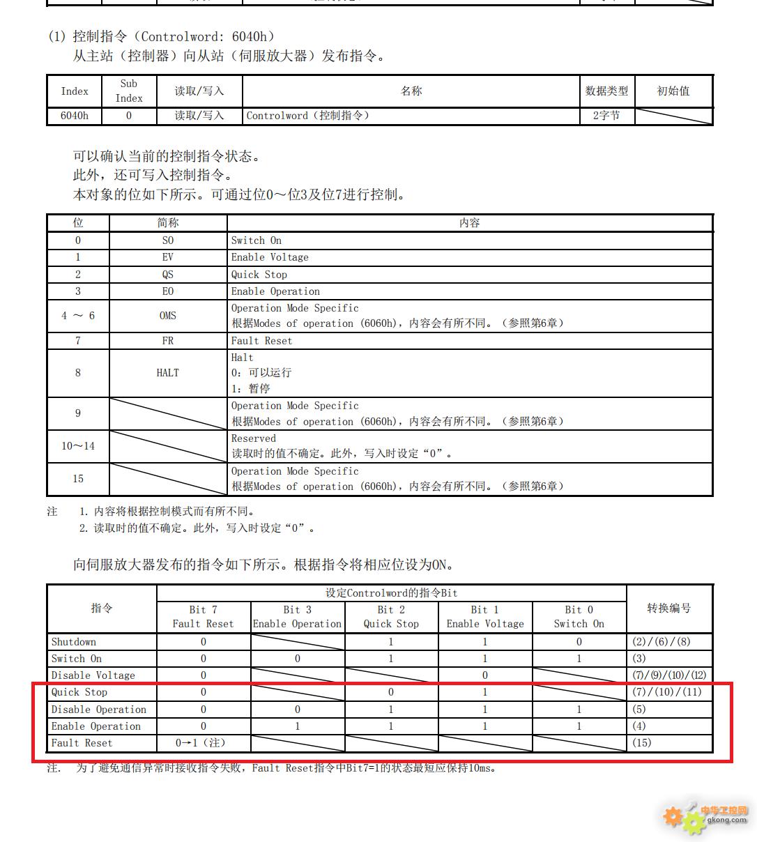

这个参考别人的程序,就是把控制字RW00-6040 写16#F 就OK了,手册给的状态机:
以上,BIT0-BIT3是 SON,BIT7是复位故障,bit8是暂停,
还有反馈可以读:RR-6041

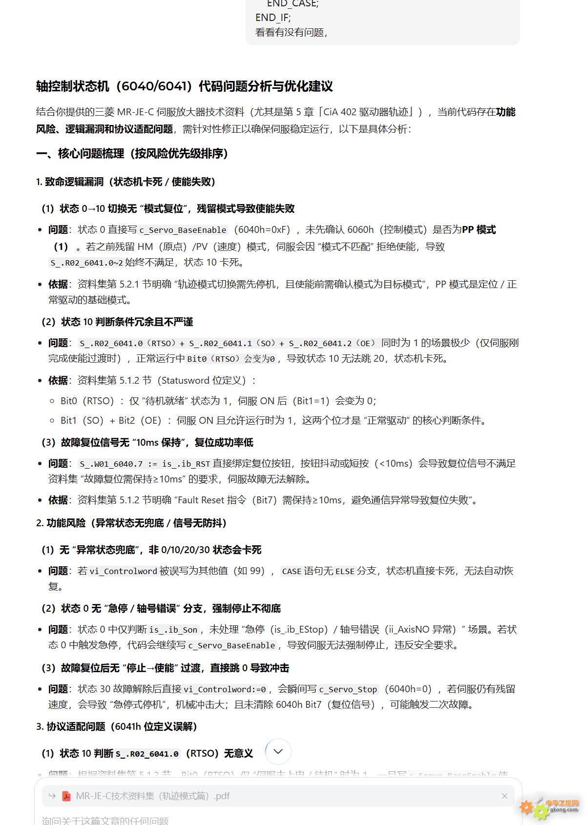

AI也挺SB的,Z0:=32*ii_AxisNO-1; 这样是错误的,它没发现,还是我发现的,哈哈哈
正确的应该是Z0:=32*(ii_AxisNO-1);这样计算偏移量应该就OK了;
后续有硬件了,我慢慢调试~

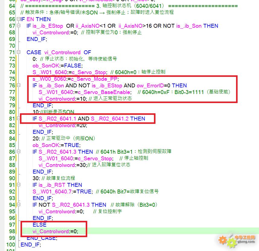

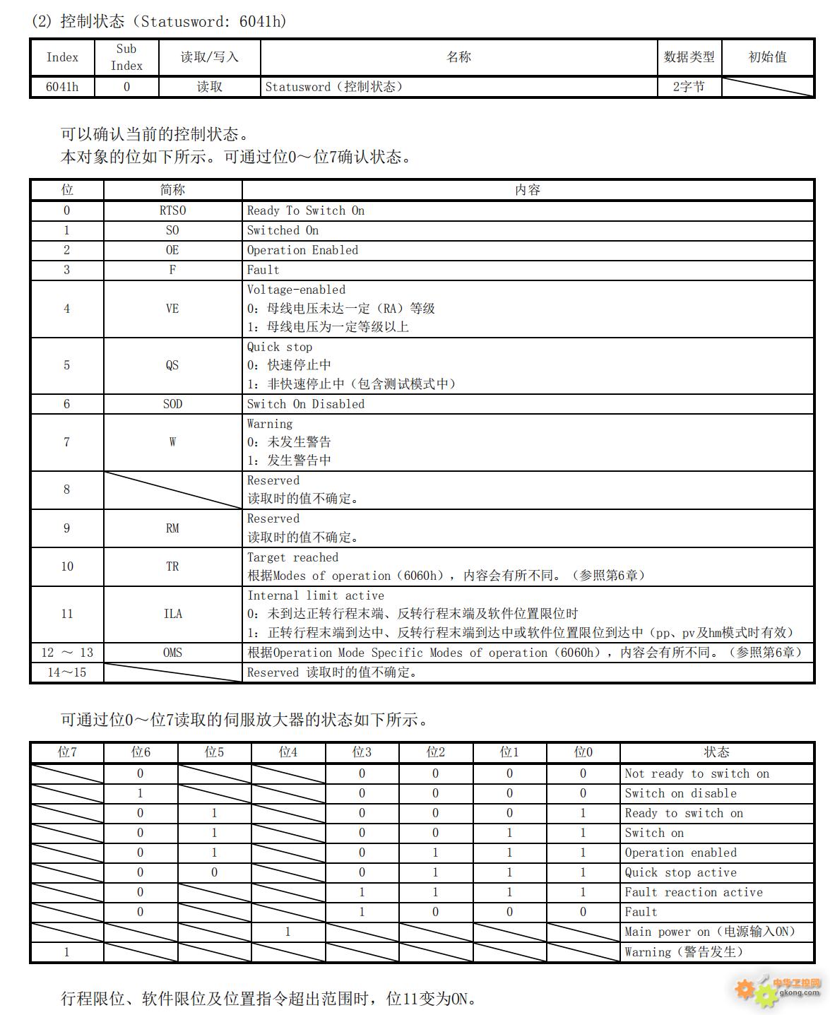

电机前两天就到了,忙着去干其它的,就一直没弄,今天早晨没事,研究一下:

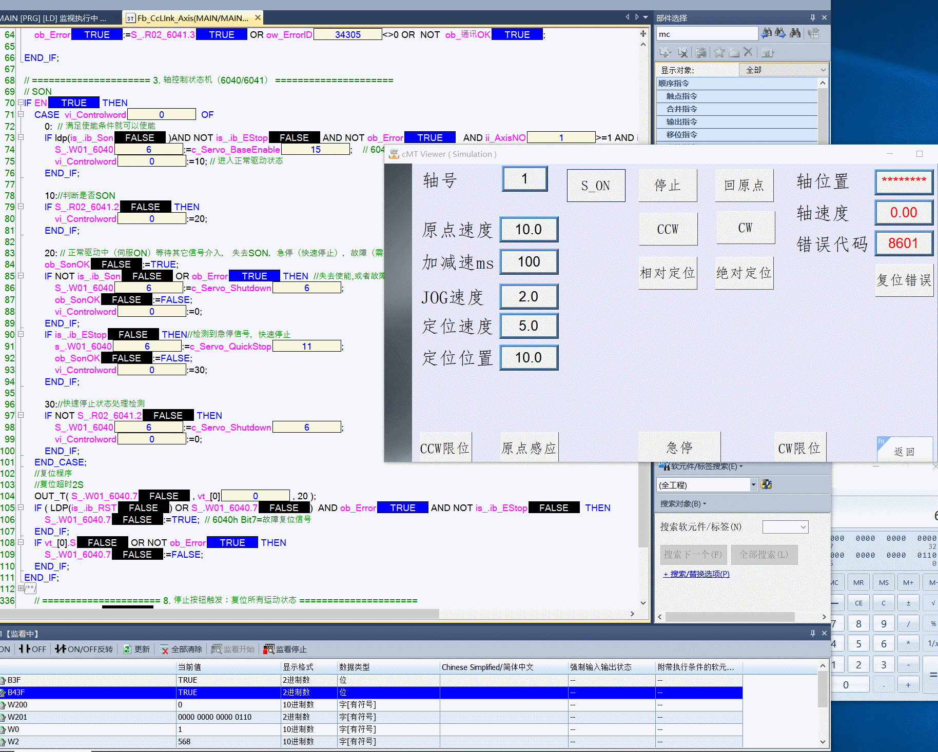

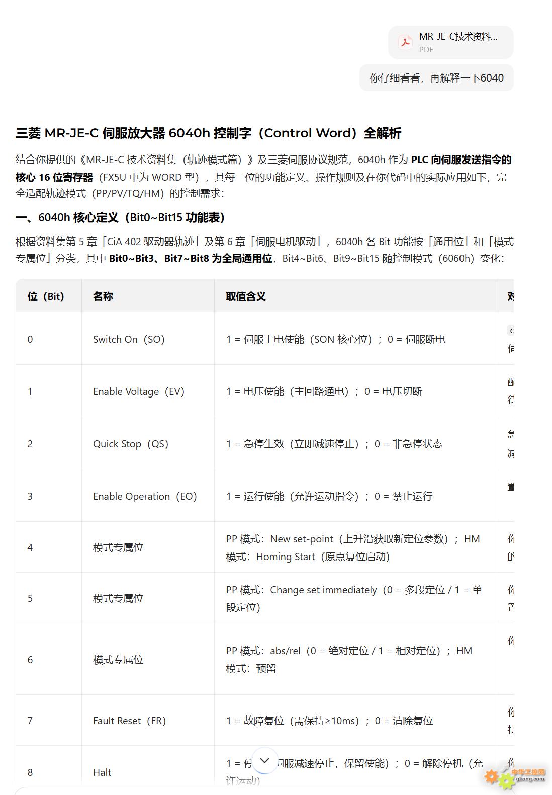

SON篇:

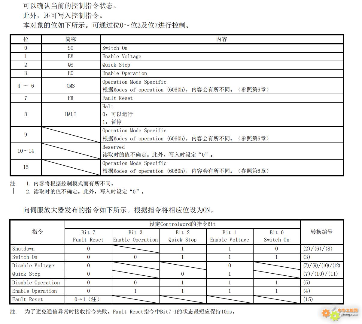

用的是6040+6041 ,6040是写,6041是反馈

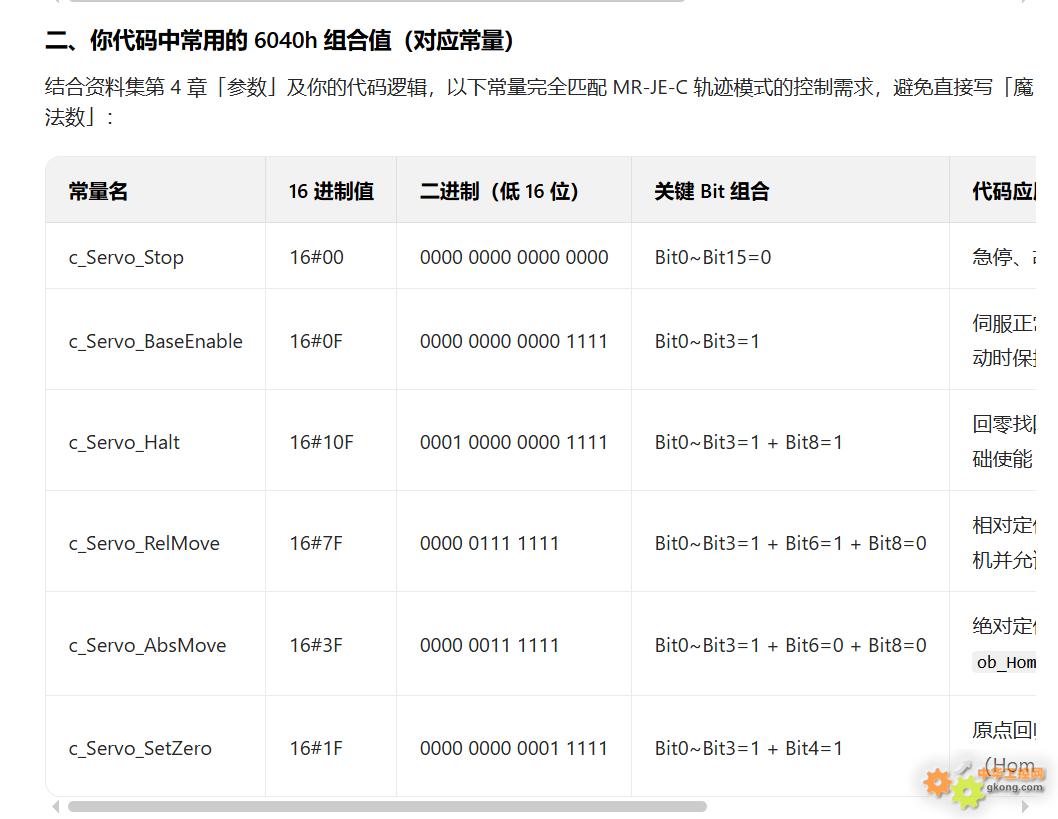

我们用的就是 Quick Stop<快速停止>,Disable Operation,Enable Operation<伺服ON=SON>,Fault Reset<故障复位>
Quick Stop 快速停止 bit7=0,bit2=0 bit1 =1 其它位不管,更具状态表,只要bit2 OFF掉,伺服都会关闭,
我的理解:但是快速停止意思是伺服控制还起效,如果遇到大惯性系统,伺服会快速吸能停止掉,如果直接把6040写0,那么伺服不控制电机,纯靠惯性停止,自己也就玩玩,不玩太高深,但是考虑功能,外面拍下急停,首先进入急停状态,完成以后才会给6040写0,感觉好一些把;
Disable Operation bit0-2=1 感觉意义不大,内部什么开启啥的, 不用管,不SON的时候,写0
然后就是Enable Operation<伺服ON=SON> ,BIT0~BIT3=1 即是16#F
Fault Reset<故障复位> bit7=1就是复位,其它状态位不管。

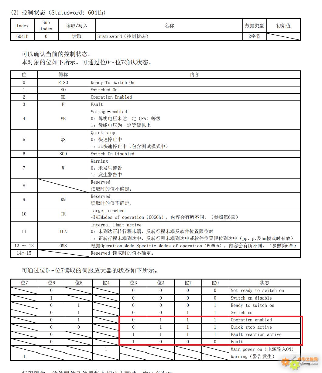

以上就是反馈信号,
我感觉只用,Operation enabled  Quick stop active  Fault+Fault reaction active
Operation enabled bit0 1 2 5 =ON
Quick stop active bit0 1 2   =ON
Fault+Fault reaction active bit3=ON
只要大致情况,就可以写程序,
SON,只需要 写F就行,反馈 状态bit0 1 2 5 =ON 那就是OK,正常停止SON,写0完事。
如果驱动了急停(快速停止),写2,即:#1011<不能断SON,不然失去快速停止的意义了>,bit2=ON,<根据状态图,需要在SON的时候才驱动快速停止,也才有意义>
程序后续补上,刚接了电话,要处理一下工作的事情~ 慢慢更新,老古董也要盘出花来~哈哈哈

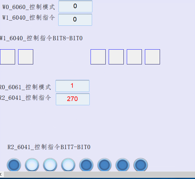

继续:先简单测试一下,6040的bit0~3 ON,伺服就ON了,6041.2=1的时候就是SON了,断开6040的bit0~3会OFF掉,bit2是快速停止,会延迟一下断SON,说明快速停止伺服还是起作用的,完全可以保留。
GIF:

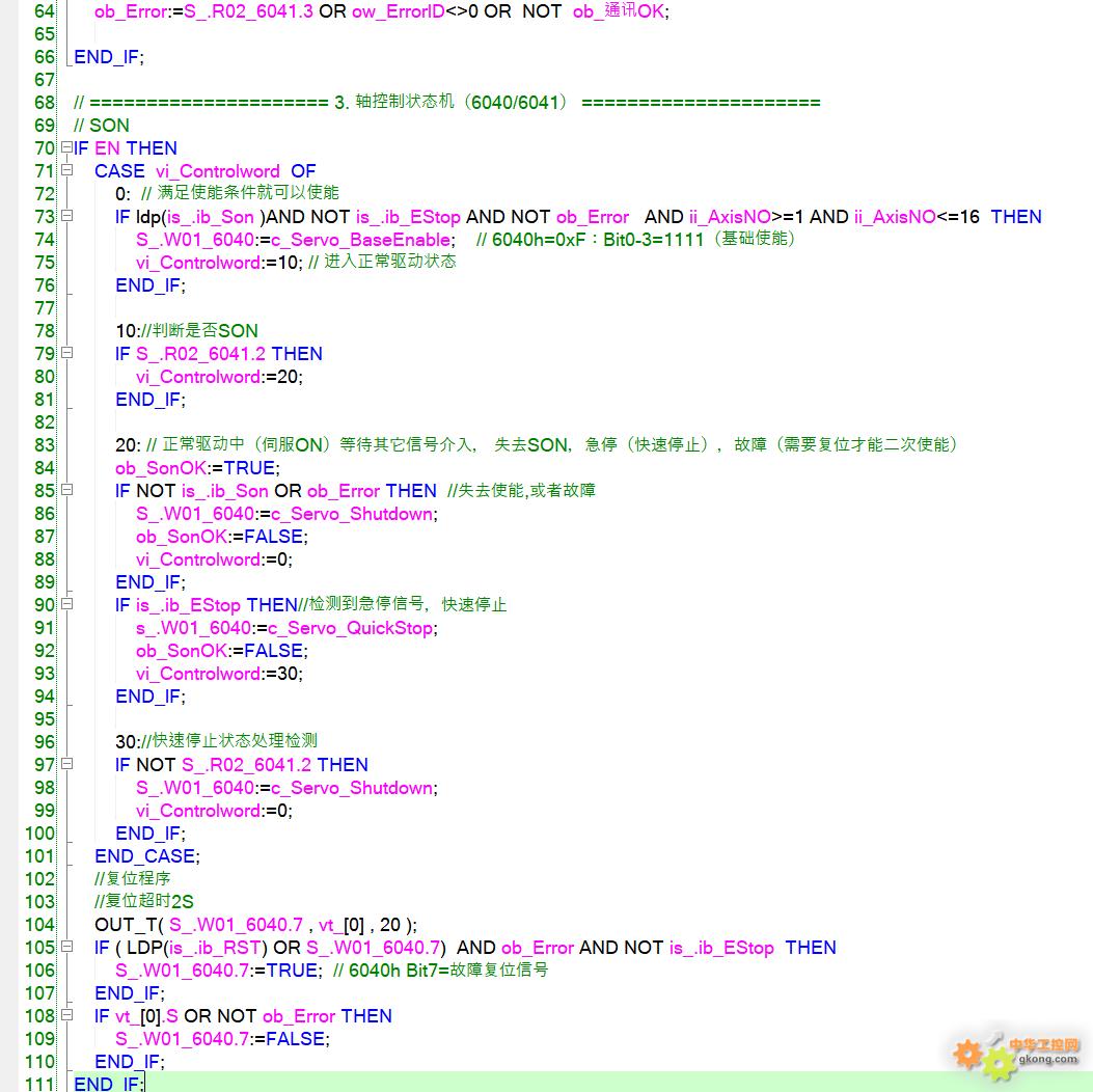

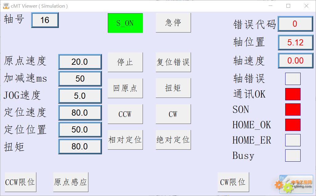

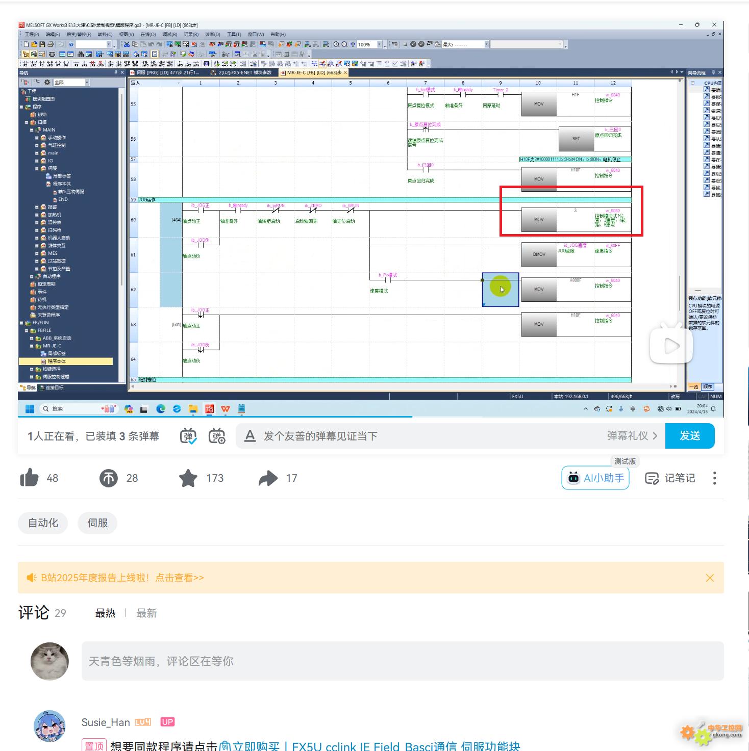

根据手册编写的程序效果如下:GIF:
/*程序截图:
故障复位,SON,快速停止都OK了。
最后修改:2025/12/20 10:56:27

三菱这个系列的手册真是让人一言难尽……
它有PLCOPEN规范的功能块,程序里写MC_比搞RW映射顺眼的多,可以研究一下。
25-12-19 15:41
谢谢,有时间去研究一下,最近没事玩玩5U,实际工程很难用三菱了,汇川不香吗,轴控封装好,拖进去就完事了,
以前用过欧姆龙的M2总线伺服,也是类似MC功能块,太占用空间,不知道FX5U这个MC功能块啥效果,自带的好像没找到,有时间去官网找来打开看看

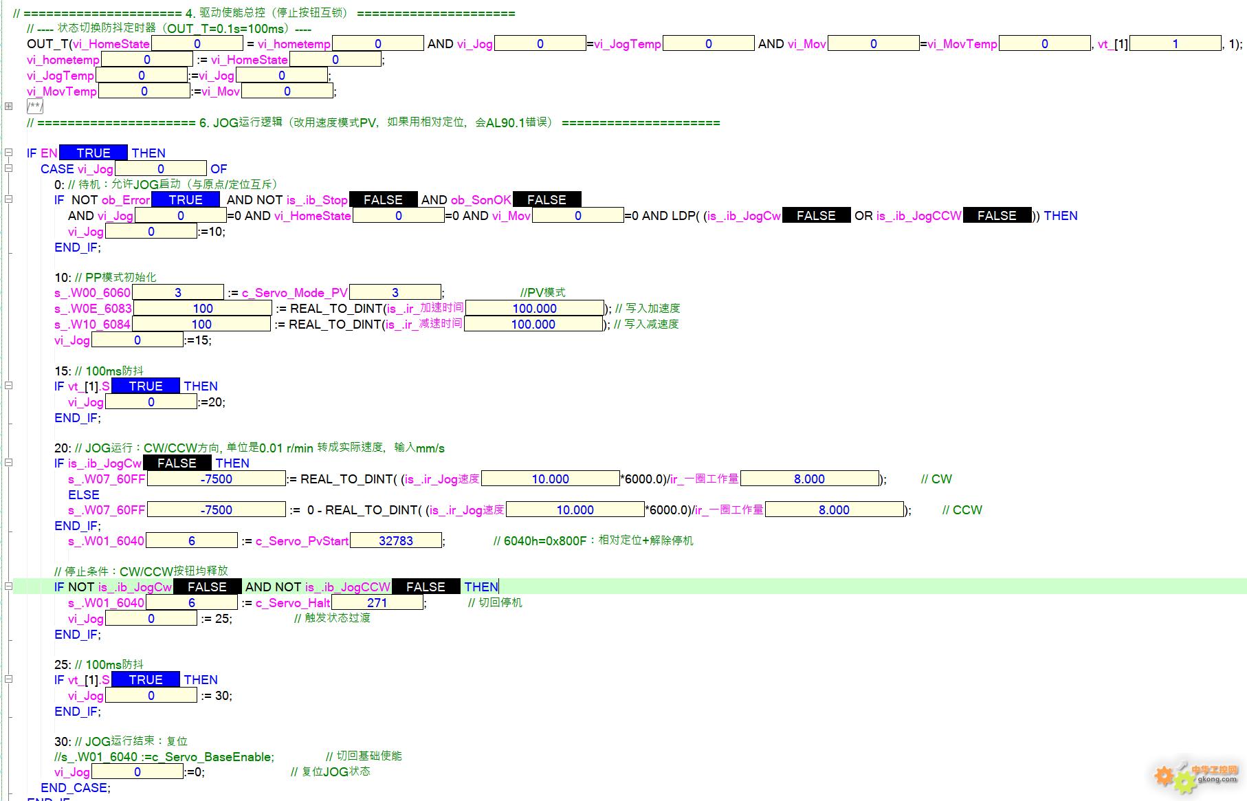

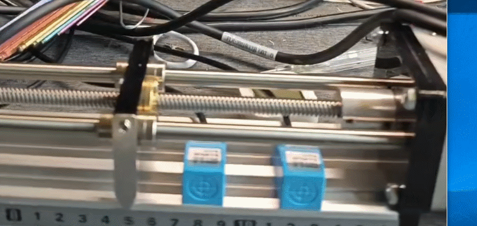

JOG篇:

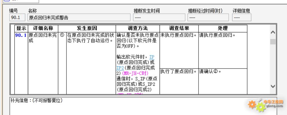

1,之前脉冲轴我用相对模式,但是这个总线轴直接警报,AL90.1,就是说没有进行原点回归不能执行运行。
2,参考别人的视频,几个都是用速度模式来做的JOG,3=PV模式

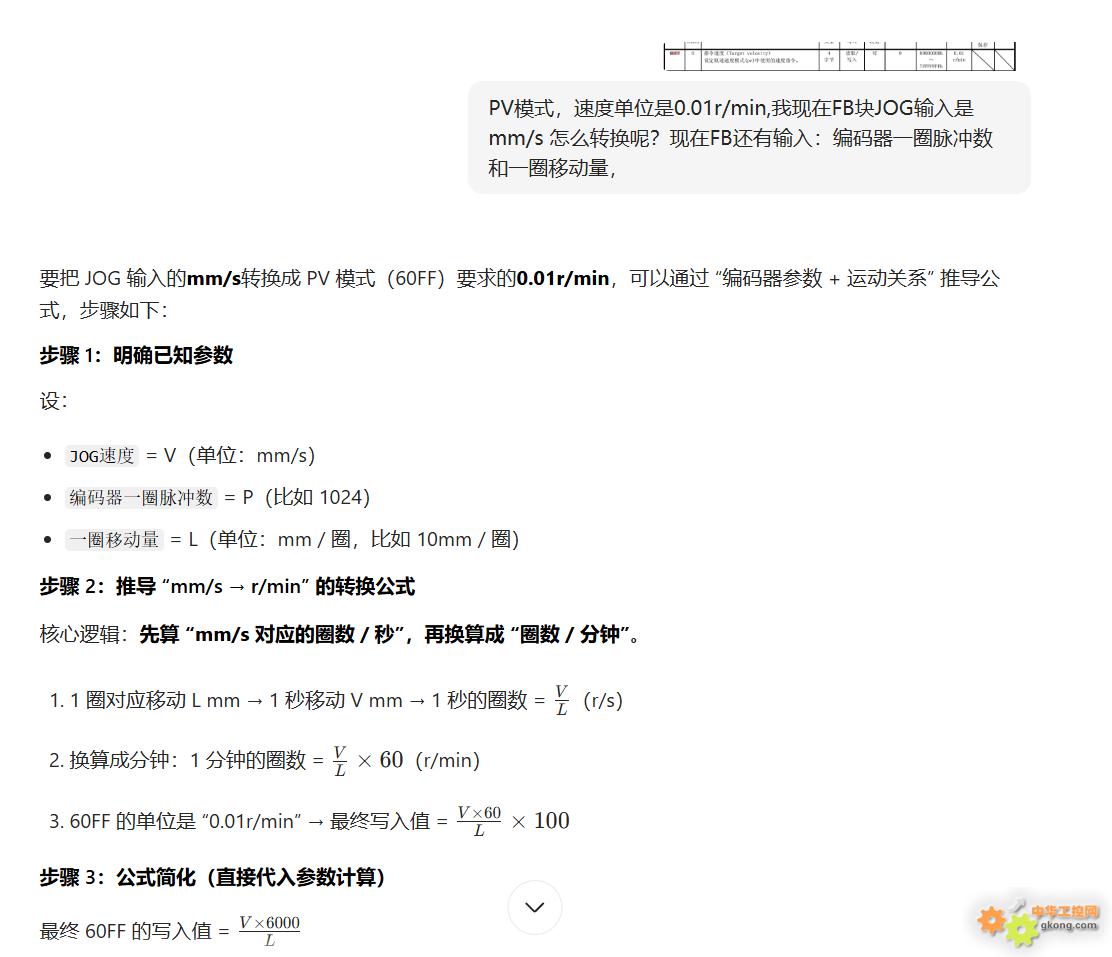

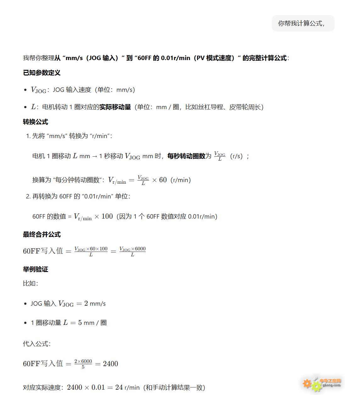

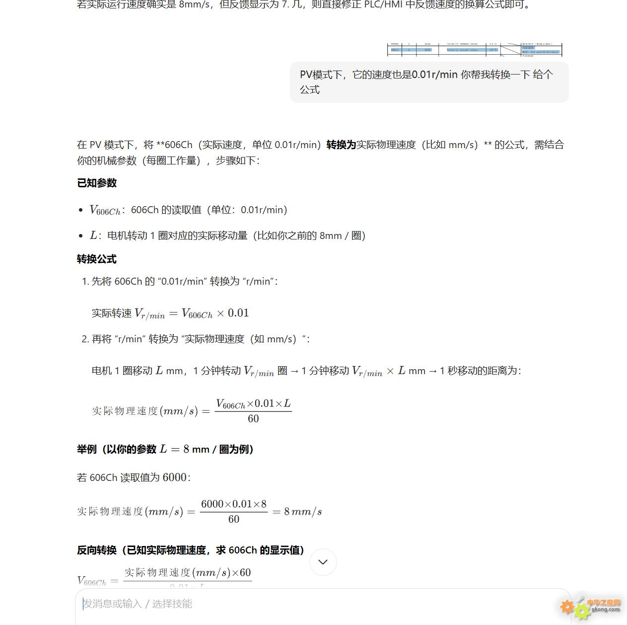

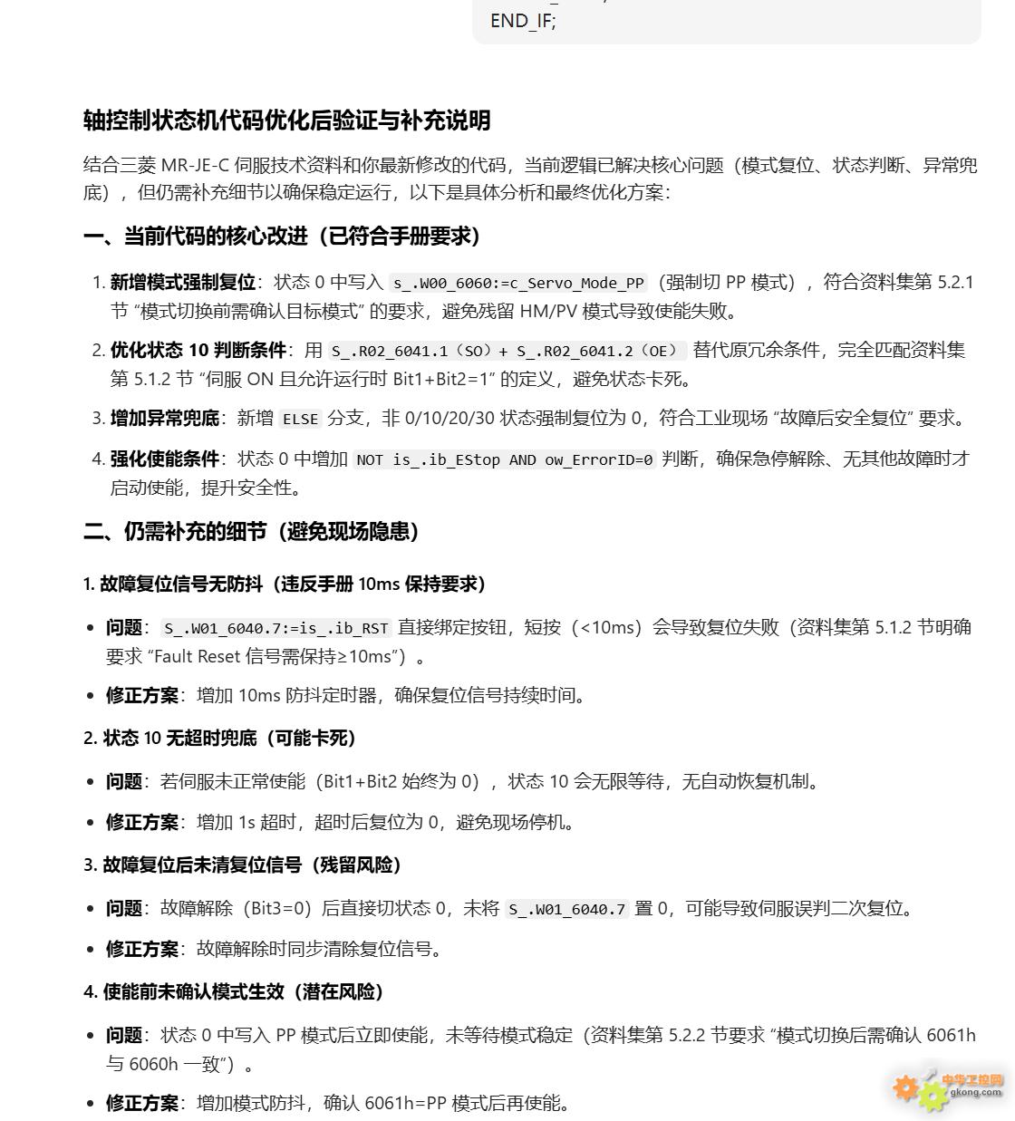

3,有个问题,速度单位是0.01r/m 肯定不是我们很想要的直观的mm/s,求助AI;
4,试运行了一下,发现反馈的速度对不上,看手册,速度反馈单位也是0.01r/m  继续让AI帮我算公式:
实测:给的5mm/s 机械的关系,抖动比较厉害,肉眼可见是OK的
GIF效果:

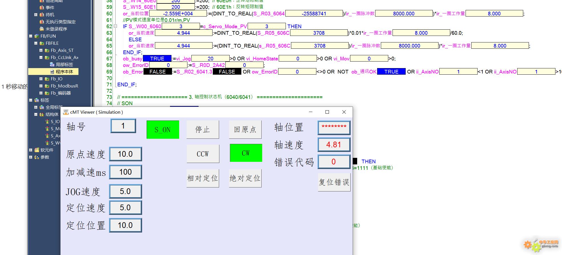

程序截图:
以上:可以简单的做JOG运行,当然,还没有添加极限位的限制,后续继续优化即可,可以动了,剩下的都是小问题~

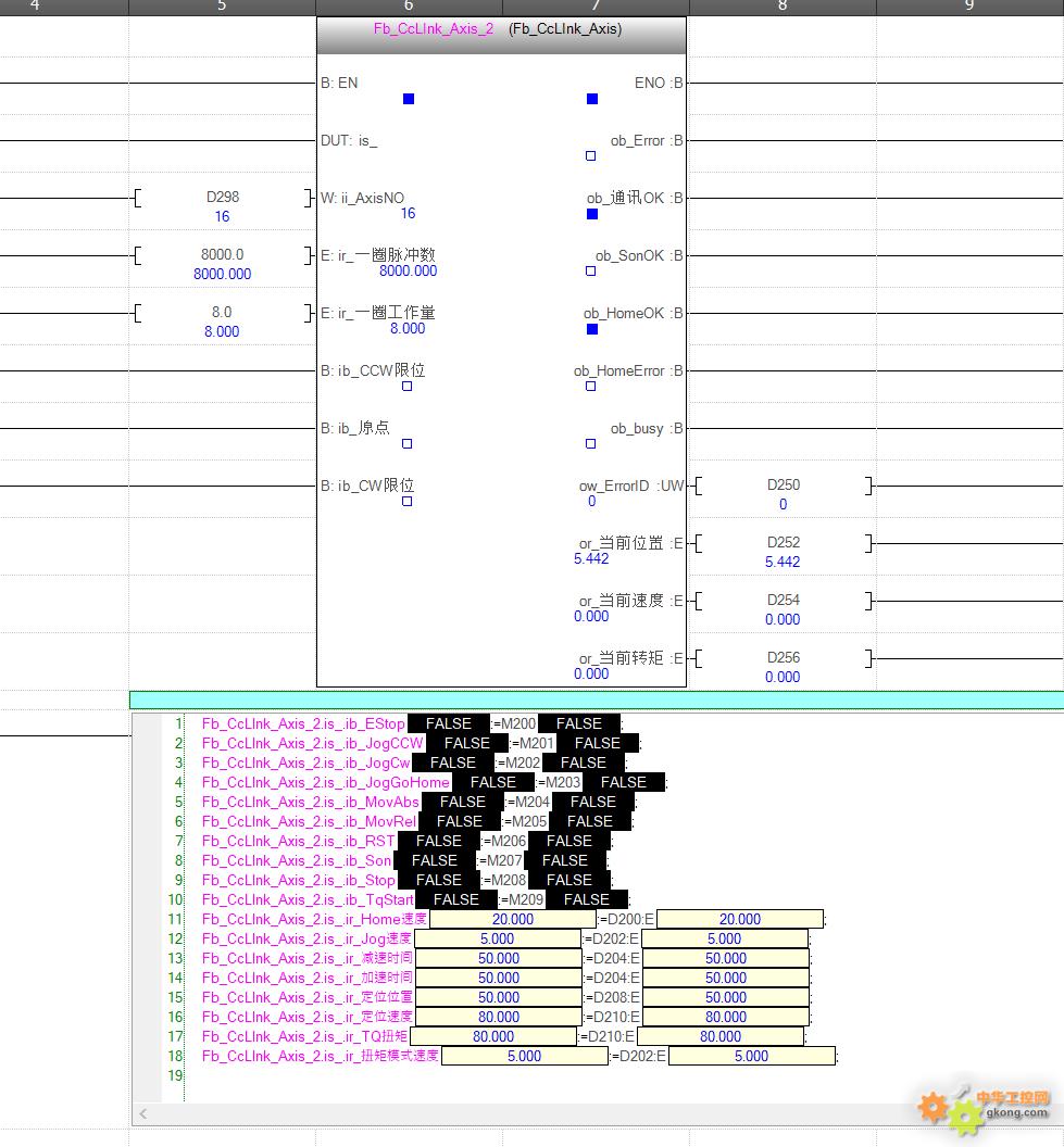

我把硬件配置改成第16轴,测试OK,表示偏移量计算也是OK的,
注意:B/W区域请设置一下,因为考虑的16轴,当然,如果你不用那么多,也可以修改FB里面的WY Ww 区域起始地址~
附件是库文件:自行导入即可使用:
附件:
[本地下载]
全文完!有BUG请自行修改。
