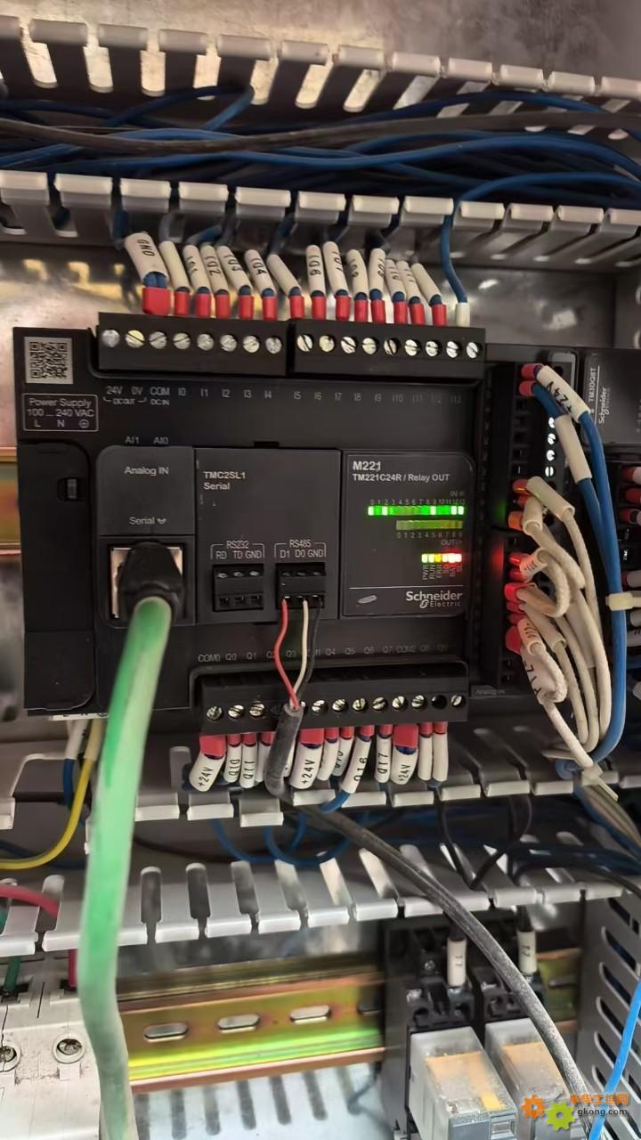

一位客户的,电池型号已查到。BR2032.说明书说是断电之后换。风险大不?有换过的大神吗?

2楼
pqsh
估计里面有电容, 断电迅速换上应该行, 手慢无.

带电换会出什么问题?

直接带电换,不影响的

电池不能带电换么,PLC一般是带电换哦

说明书手册说是断电换,一般实际中都是让通电换

先通电一会,2分钟之内换好;

这个只是RTC时钟的,带电换没啥问题。

建议按手册来,
