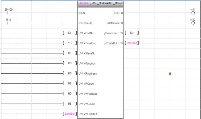

不才我也来一个,用无协议方式封装的ModbusRTU主站功能块,支持01~06、0F、10、17等功能码
25-12-15 13:50
