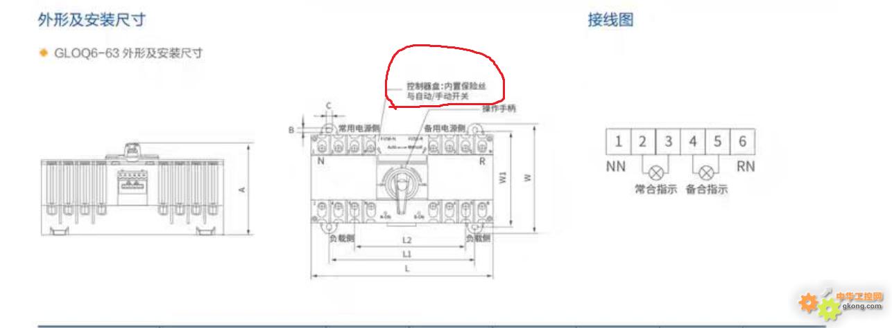

各位大咖请教一个问题,这个双电源转换开关怎么看不到自动和手动的调节按钮,有用过的这款大咖吗

就三种状态,想使用哪种状态,扳到对应档位就行

应该是红圈位置打开,里面有开关

图片里不是写了吗
