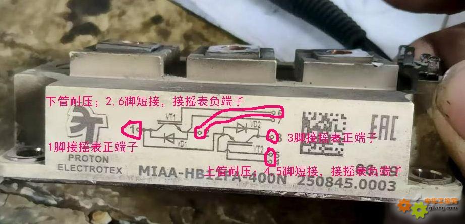

这是客户的80kw电磁加热。第一次修,电容炸裂。检查至igbt,12,23的续流二极管都正常。两只igbt。12间用指针万用表10k档加手指可以触发,并保持。13间用指针万用表10k档加手指可以触发,并保持。
电桥测量结电容和D值。各位大神指导一下我有个1000v的摇表如何打耐压害怕打坏了一个模块340元,谢谢.

简单;(1)注意注意!确保摇表输出电压是DC直流电压 (2)注意注意!确保2,6脚和4,5脚百分百短接

1000v摇表咋样,电压高不?
25-07-09 15:14
标注1200V耐压的IGBT实测都高于1200V,所以1000V没问题
25-07-09 18:58
引用 877476825 在 2025/7/9 15:14:03 发言【内容省略】
表情2和7是通的,所以短接45和67就可以了对吧
25-07-09 22:34
可以
25-07-09 23:27
引用 877476825 在 2025/7/9 22:34:22 发言【内容省略】
学习了,手里还有几块这样的东西,也不知好坏。这样可以试试
25-07-10 07:40
这个玩意不好搞
25-07-10 09:31
需要这样测耐压吗?使用专用的IGBT触发测试导通应该就可以大致判断好坏了
