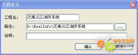

第二步:点击“新建工程”,可以修改工程名、存盘路径、说明。修改完成后点击“确认”。如下图:

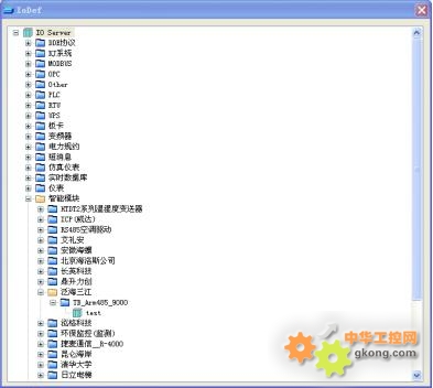

第四步,双击“数据库\设备组态\智能模块\泛海三江\TB_Arm485_9000”,弹出设备定义对话框,如下图:
填入自己容易记忆的设备名称、设备地址,按照设备安装调试时给定的地址填入。通过设备地址和“紫金桥”系统的设备地址,接收主控机发送给“紫金桥”系统的数据。如果不正确设置设备地址,将造成主控机与计算机的通讯失败。
