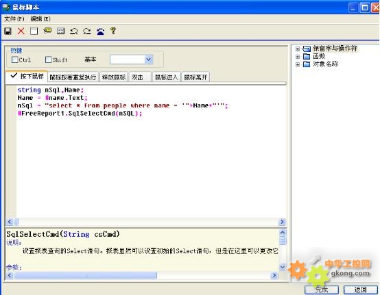

以‘姓名’为条件查询关系库中的内容,并且将内容放到报表中。双击按钮在自定义鼠标动作中写查询脚本。
首先定义nSql,Name两个字符串临时变量,然后将画面中作为条件的文本框内容赋值给Name变量,在把写好的SQL语句赋值给nSQL变量,最后由自由报表执行这段SQL代码。
图中用红颜色框标注的位置归为一段,两个双引号相互引用中间的内容,用黑色框标注的双引号相互引用中间的单引号,中间没被标注的内容
为变量部分,写完脚本之后运行软件看一下效果。

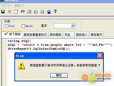

上面我们讲的是变量为字符型拼接变量,那么当变量为数据库点的PV值时该如何写呢,下面我们就讲一下。
首先在点组态创建A1点,然后在画面中用模拟输入将该与文本关联起来。然后打开脚本写下如图所示脚本。
可以看到脚本内容中条件为查询[Tel]字段等于’A1.PV’,那么这个A1.PV变量为什么要用IntToStr()函数呢,因为SQL语句是字符串型,上面讲的条件变量也是字符串型所以不需要转换,而’A1.PV’为实型变量所以需要IntToStr()函数将整数转换成字符串,否则会提示数据类型错误的提示。
