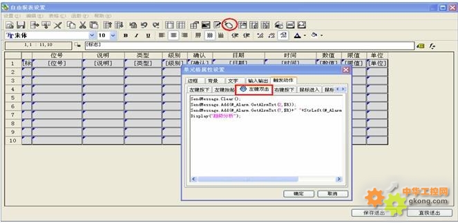

首先,创建两个窗口,一个命名为“报警显示”,在窗口属性中将“打开其他窗口时自动关闭”的勾去掉,在窗口中添加“增强型报警组件”,命名为_Alarm;另一个串口命名为“趋势分析”,在窗口属性中将窗口类型设置为“弹出式窗口”,在窗口中添加“趋势分析”组件,命名为_Curview,定义一个整形的窗口变量nFlag。其次,创建一个间接变量“SendMessage”做数组用,用来在两个窗口之间传递报警点的信息。
1.报警显示窗口设置
在“报警显示”窗口中,双击“增强型报警组件”,在弹出的“报警属性”对话框中的“报警设置”标题页点击“设置报表”按钮,弹出“自由报表设置”对话框。
在“单元格触发动作设置”中选择“左键双击”动作,输入如下脚本:
SendMessage.Clear();
SendMessage.Add(#_Alarm.GetAlrmTxt(2,$R));
SendMessage.Add(#_Alarm.GetAlrmTxt(7,$R)+" "+StrLeft(#_Alarm.GetAlrmTxt(7,$R),8));
Display("趋势分析");
该段脚本的含义为将报警点的点名与报警时间加入到数组SendMessage中。
