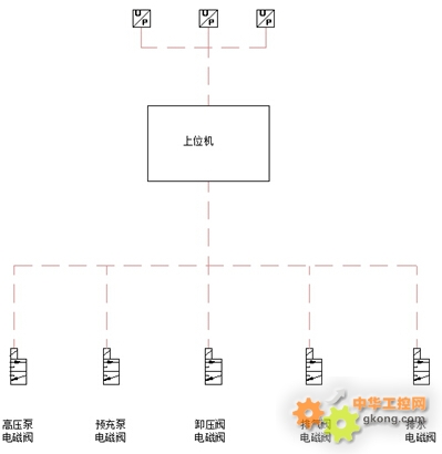

二、系统架构
该系统通过PLC采集3个传感器数据,控制5个开关。

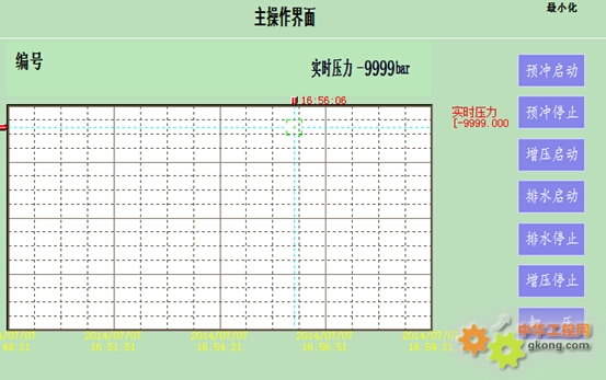

2、主操作界面
该界面进行压力测试时实时数据检测的监视,编号显示为上一次设置的编号,或者本次参数设置中设置的编号。实时压力为PLC采集到的数值。右边有操作按钮框。中央为实时压力曲线表示。

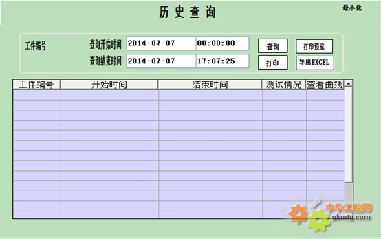

3、历史查询
该界面提供查询工件的测试历史数据查询,分为二种方式:按时间查询,按工件编号查询。按时间查询:选择开始时间、结束时间,进行综合查询。按工件编号查询:根据输入的工件编号进行查询。
选择某一查出来的工件测试记录,点击查看曲线,可以得到本次试验的历史曲线图。提供打印和导出功能。

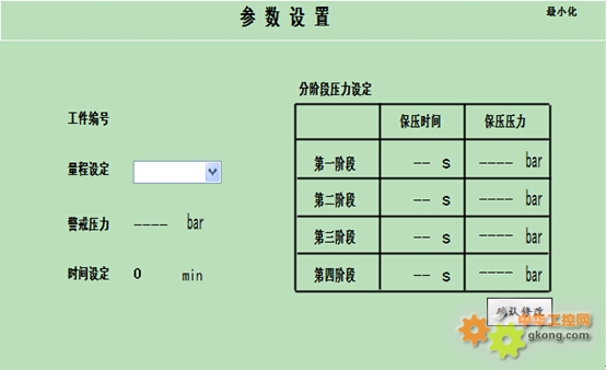

4、参数设置
该界面提供压力测试实验的所有参数设置,根据现场环境,使用软键盘输入。点击确认修改即可下置PLC执行。
