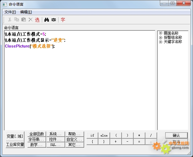

在用组态modbus与单片机通信过程中,有很多内存变量:内存整型,内存离散。内存变量是不能访问寄存器的,但是这些内存整型是怎么和单片机通信的了?例如下面工作模式=5,但变量类型却是内存整型,当按下启动按钮后而单片机又能接收工作模式的指令???求解答一下。

组态王有modbus发送数据的数组,但是是I/O变量,是读数据和写数据,命令语言里也没有涉及工作模式

只能io变量,内存的不行.
