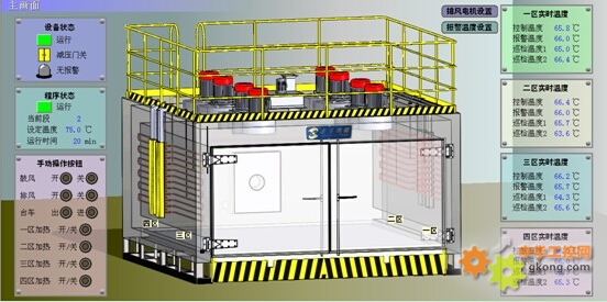

1、主画面
“主画面”显示烘箱系统运行时的仿真动画、设备状态、程序状态、手动操作面板、四个区域的实时温度等。如下图所示:
仿真画面可以显示烘箱鼓风机运行状态、排风机运行状态、四个区域的加热状态、大门的开关状态、台车进出状态。此外点击两个设置按钮,可以弹出设置界面;点击实时温度区域,即显示该区域的温度曲线。
