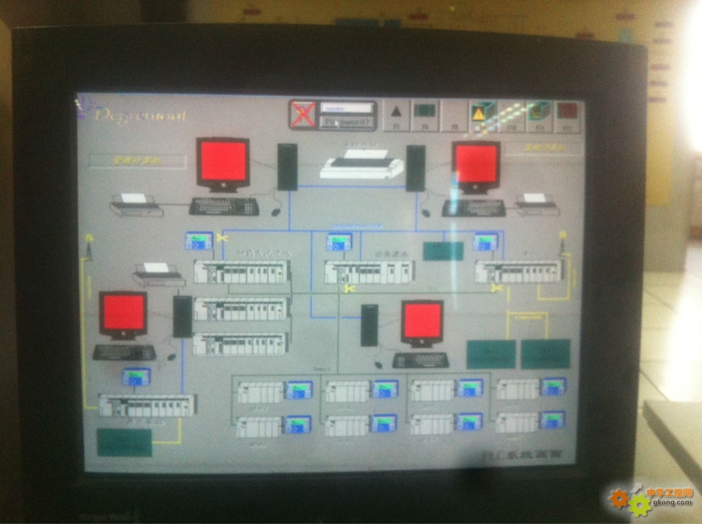

两台使用很久的winnt4.0+intouch7.11工控机,互为备用,一台硬件损坏,一台能够正常使用。
现在用winxp+VMware10.0,使用以前的镜像文件进行安装,并且进行了设置,接入网络后,能够正常看到所有的运行参数。(镜像文件大概是上一届的技术员2004年所做。)

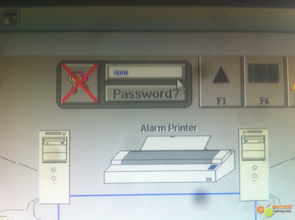

问题一、但是原来的正确的密码不能正常登陆,也就不能控制水泵的开启和关闭,不知何故?

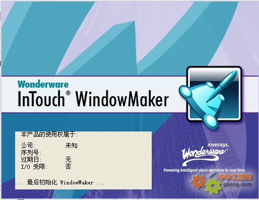

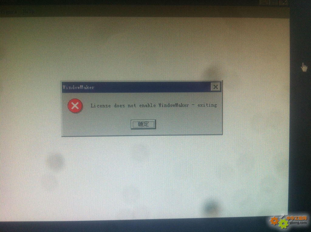

问题二、把另外一台的镜像按照上述方式进行安装,提示进入windowmaker不被许可,然后退出,不知何故?

目测是好老的DCS控制系统了对吧。
先在原系统上折腾吧,感觉装虚拟机,还不如直接安装winnt4.0来实现,但是驱动又是一个麻烦事。
实在弄不得,建议升级换代了。

应该还是密码不正确!

最后一张图片说的是没有编辑授权,你需要取得相应版本的编辑授权才能编辑,网上有10.0的全功能授权,你可以用10.0来编辑、运行,很方便的!
