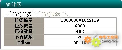

3.5实时统计
实时统计当前任务和当前批次任务量、已检量、合格率等信息, 如图3-3:
图3-3 实时统计
