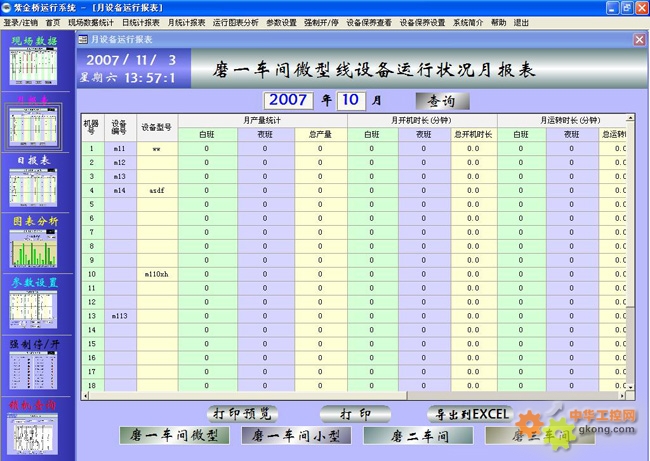

五 月报表
点击菜单栏中的“月统计报表”或者导航树中的“月报表”,可以查询任一天的历史记录。如果该报表是第一次打开,系统会提示正在查询统计数据,请稍候,如图3所示,查询的月报如图5所示:
图5
修改日期,点击“查询”可以查询相关车间的月报表,该报表可以打印、打印预览、导出到Excel中。
点击其他车间的按钮,可以查询其他车间的月报表。
