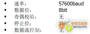

默认串口参数为:

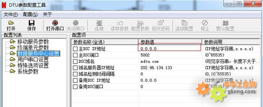

  如上图:数据服务中心设置中,主DSC IP地址是指数据中心的Internet 固定IP地址。
  该地址是外网中唯一的,也是与模块建立连接的,通常是实时数据库所在的服务器上,也可以通过路由器、花生壳等工具进行地址映射。
  如上图:系统参数网络连接方式应选择TCP通讯。这样,最基本的通讯配置就完成了,下一步,我们可以连接服务器的实时数据库。请别忘记,模块的配置工具设定后需要保存。
