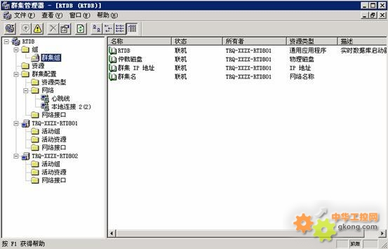

  群集
  群集是一组通过协同工作方式运行同一套应用程序并针对客户端及应用程序提供单一系统映像的独立计算机。群集技术的目标在于通过多层网络结构进一步提高伸缩能力、可用性与可靠性。
