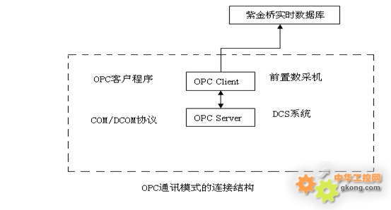

OPC 接口通信
  在紫金桥实时数据库系统中,OPC Client是以设备接口形式被实现的。OPC Client的组态方式与普通的IO设备相同。事实上,也可以认为OPC设备也是一种IO设备,只不过与现场IO设备进行通讯是由OPC Server完成,而一般的紫金桥驱动是由IO Servers直接与现场设备通讯。
  紫金桥OPC接口是基于OPC DA规范实现的,由于OPC DA接口具有统一规范,因此只要服务器实现了标准OPC DA接口,本驱动就可以与之通讯。OPC(Client)接口程序从OPC站上读取数据,再将数据转发给实时数据库,数据流图如下所示:
  此种配置连接模式,目的一:保证采集过程通讯畅通;目的二:在管理网出现故障时,采集站可以保存数据直到网络恢复正常。
