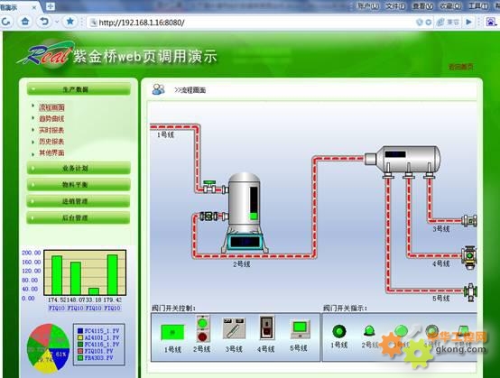

3.利用iFrame
  iFrame是一种内联框架(即行内框架)。相比Frame框架,iFrame要更灵活些,可以在网页内的任意表格内嵌入。
  a.网页中建立内嵌的iFrame,比如:
  这样就在网页中嵌入了名为“showframe”的iFrame。
  b.控制iFrame中显示的网页,比如:
  直接打开:修改上述代码中的src="show.htm",改为:
  src=" http://192.168.1.16/RealforIE/lct.htm "
  这样就可以在页面打开时,直接加载。
  通过链接控制:
  流程画面
  其中左下角的直方图和饼图部分也是iFrame调用,页面打开时直接加载。右侧部分的访问内容,可以通过导航来切换。
  iFrame方式虽然灵活,但对于一些老的浏览器,并不能支持iFrame框架,这个在使用时需要注意。
