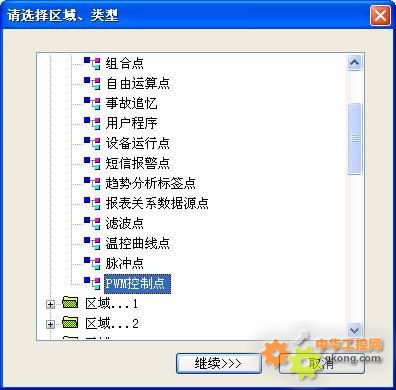

在紫金桥组态软件中创建PWM点
  打开工程,把导航器切换到”数据库”页,进入“点组态”,并且打开点组态编辑器,在新建数据点时选择“PWM控制点”。
如下图所示 :
