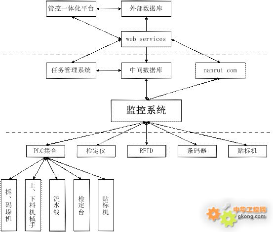

    “低压电流互感器自动化检定监控系统”在该系统中是一个枢纽的角色,其功能概括为:接收和响应上游软件系统的互感器检定任务或控制指令,根据任务监视和控制下游硬件系统执行任务,采集和交互数据,对数据进行处理、分析、显示和报警,并将大量关键数据存储到数据库;同时提供实时情况的模拟画面,关键参数的配置和部分数据的查询;操作需要一定的权限。
    现将本系统(监控系统)的在整个大系统中的架构,用图1-1展示:
  图1-1 系统架构图

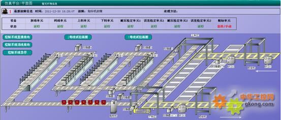

    系统主界面如图1-2:
  图1-2 系统主界面

    2.2通讯和数据采集
    1.PLC
    控制系统使用了三个西门子300PLC,一个主站和两个从站。本系统连接主站PLC,并通过主PLC间接连接到两个从站PLC。采用西门子300TCP驱动程序进行通讯,监视系统状态,控制硬件动作。
    2.检定终端
    检定终端是硬件系统中的关键设备,负责检定的五个试验的全过程,并产生大量试验数据。系统使用检定终端驱动与其通讯,采集大量中间和结果数据,处理并分析结果数据,并且存储到数据库。
    3.RFID
    每个互感器和容纳互感器的箱子均用条形码进行标识,为了达到批量识别互感器和箱的目的,采用了三套福瑞RFID设备进行识别,使用RFID驱动进行通讯,一次性采集一批条码,进行分析核对。
    4.条码扫描器
    用于在流水线上识别单个互感器。设备采用了symbol工业用条码扫描器,以太网传输,串口方式,使用条码扫描器驱动进行通讯。
    5.贴标机
    贴标机分为打印标签和贴标签两个步骤。其贴标签过程通过PLC间接控制,打印标签过程使用本系统的打印函数(实际上使用了安装在windows上的打印驱动)进行打印。
    6.web service
    本系统使用com组件调用web services的过程函数,从而达到交换数据的目的。主要作用是,通知web Service进行一些数据库的定制化操作,使系统内部数据和外部数据库方便的进行数据交换等。
    7.oracle数据库
    本系统采用OLE/DB和ODBC的方式连接oracle数据库,对系统内部数据库进行读写操作,使用自带的自由报表控件非常方便的处理大量数据。

    2.4流水线实时监控动画
    本系统将整个互感器检定流水线及其周边相关硬件的实时运行情况,用45度角的立体动画逼真的显示出来,如图2-2:
  图2-2 流水线实时监控动画
    该界面是按照一定比列缩小的实际流水线的仿真画面,从该图可以方便的观察到流水线各个部分的运行、报警等情况。该界面功能还包含:流水线的启动、急停等控制功能;控制系统相关子系统的状态显示;实时显示报警的数目和状态,最新一条报警的信息;环境温度、湿度、气泵气压的实时显示;到其他画面的链接。
