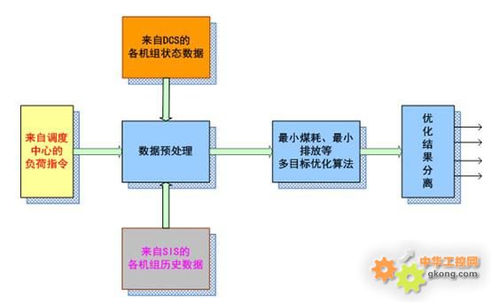

厂级负荷优化分配应用架构:
机组级负荷优化分配应用架构:

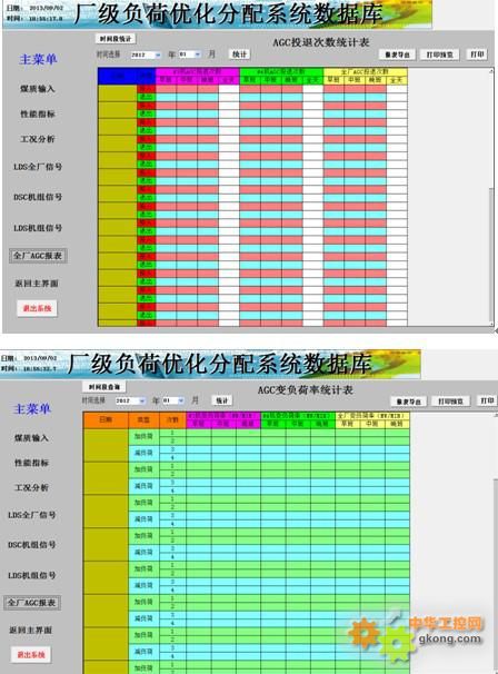

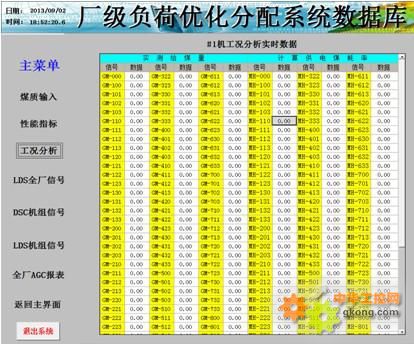

系统应用画面如下:
