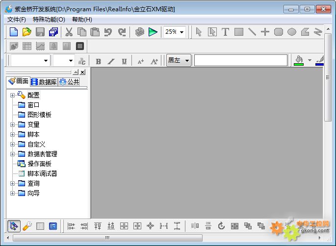

第三步:点击“进入组态”图标,如下图:
第四步,双击“数据库\设备组态\智能仪表\北京金立石仪表\金立石XM系列”,弹出设备定义对话框,如下图:
