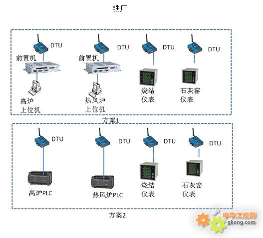

3 解决方案
3.1数据采集
对于有上位机监控软件的PLC/DCS控制系统可以通过OPC、DDE等协议采集PLC/DCS上位机监控软件上的实时数据,再通过紫金桥转发协议向上层传输,需加装前置机。
没有上位机监控软件的PLC/DCS控制系统可以通过带有PLC/DCS采集驱动的OPC Server软件提供OPC协议,需加装前置 机。
PLC/DCS控制系统也可以通过PLC/DCS专有通讯协议采集数据,但需确定PLC具体闲置的通讯接口。
对具备通讯接口的仪表通过串口通讯协议采集实时数据。
对于一些传感器可加装A/D采集模块采集实时数据。
