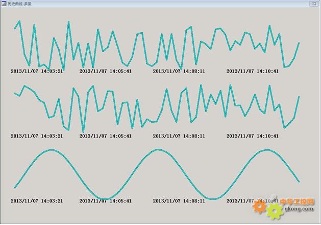

使用模板静态嵌套来显示多条曲线
模版A中嵌套模版单实例(使用模版B),然后使用模版A生成模版多实例,再输入内置SQL语句,最终将多个位号的历史数据用多条曲线显示在一个画面中,如下图所示。
