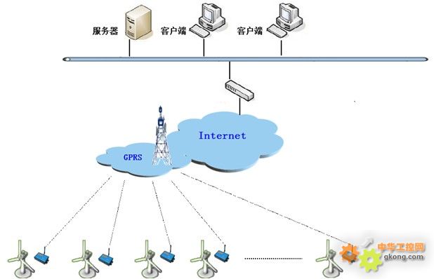

架构图
采用远程无线监控的方式,利用覆盖全国的移动公司GPRS网络平台,将风机的各个参数,包括环境风速、电网电压、发电机转速、入网电流、入网功率、入网累计发电量、短路刹车状态、液压刹车状态、变流器状态等,通过DTU将数据端发往调度中心的数据中心服务器上的数据库,并通过紫金桥监控软件对数据进行实现监控、报警、报表统计、曲线分析、数据总貌等多项功能。服务器支持B/S远程访问。

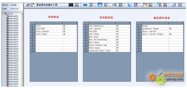

实时数据显示
以报表、图形动画等多种形式显示当前的实时数据,并可以通过右侧导航切换不同的监控设备。数据实时刷新,能快速的获得风机的环境风速、电网电压、发电机转速、入网电流、入网功率、入网累计发电量、短路刹车状态、液压刹车状态、变流器状态等参数。
