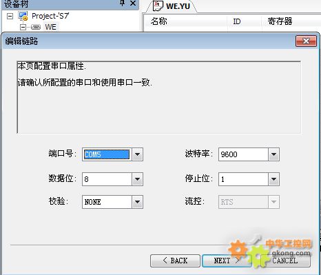

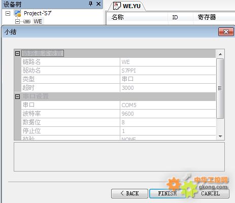

最近在做毕业设计 遇到一个问题 一直没法解决 :kingscada与西门子200 PPI通讯设置
之前成功试过通过modbus将kingscada与外部仿真软件联机仿真,但是想用实物s7200与kingscada进行仿真 怎么也实现不了,能查阅的资料比较少,能帮我分析下么?
上几张设置的图:
ioserver的设置:
1、
2、
3、
4、
5
6
7
8
9
根据以上设置,连好PLC,然后启动ioserver,进行诊断
貌似就是没有和PLC连上,连上组态也没反应的
求助,谢谢
PLC哪些都没有问题,我觉得还是IOSERVER得设置是不是有问题,看帮助也没有解决问题。
13-05-13 09:34
偶校验试一下!
13-05-13 15:24
PPI是偶校验
