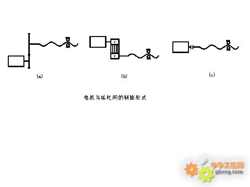

二、电机与丝杠之间的联接
数控机床进给驱动对位置精度、快速响应特性、调速范围等有较高的要求。实现进给驱动的电机主要有三种:步进电机、直流伺服电机和交流伺服电机。目前,步进电机只适应用于经济型数控机床,直流伺服电机在我国正广泛使用,交流伺服电机作为比较理想的驱动元件已成为发展趋势。数控机床的进给系统当采用不同的驱动元件时,其进给机构可能会有所不同。电机与丝杠间的联接主要有三种形式,如图所示。
此主题相关图片如下,点击图片看大图:
1.带有齿轮传动的进给运动
数控机床在机械进给装置中一般采用齿轮传动副来达到一定的降速比要求,如图a)所示。由于齿轮在制造中不可能达到理想齿面要求,总存在着一定的齿侧间隙才能正常工作,但齿侧间隙会造成进给系统的反向失动量,对闭环系统来说,齿侧间隙会影响系统的稳定性。因此,齿轮传动副常采用消除措施来尽量减小齿轮侧隙。但这种联接形式的机械结构比较复杂。
经同步带轮传动的进给运动
如图b所示,这种联接形式的机械结构比较简单。同步带传动综合了带传动和链传动的优点,可以避免齿轮传动时引起的振动和噪声,但只能适于低扭矩特性要求的场所。安装时中心距要求严格,且同步带与带轮的制造工艺复杂。
3.电机通过联轴器直接与丝杠联接
如图c所示,此结构通常是电机轴与丝杠之间采用锥环无键联接或高精度十字联轴器联接,从而使进给传动系统具有较高的传动精度和传动刚度,并大大简化了机械结构。在加工中心和精度较高的数控机床的进给运动中,普遍采用这种联接形式。

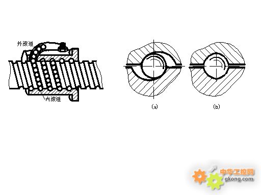

(一)滚珠丝杠螺母副工作原理
滚珠丝杠螺母副工作原理,如图所示。图中丝杠和螺母上都加工有圆弧形的螺旋槽,当它们对合起来就形成了螺旋滚道。在滚道内装有滚珠,当丝杠与螺母相对运动时,滚珠沿螺旋槽向前滚动,在丝杠上滚过数圈以后通过回程引导装置,逐个地又滚回到丝杠与螺母之间,构成一个闭合的回路。
滚珠丝杠的螺纹滚道法向截面有单圆弧和双圆弧两种不同的形状,如右图所示(a)为单圆弧、b)为双圆弧)。其中单圆弧工艺简单,双圆弧性能较好。
(三)滚珠的循环方式
滚珠循环方式分为外循环和内循环两种方式。
外循环
滚珠在循环过程结束后,通过螺母外表面上的螺旋槽或插管返回丝杠间重新进入循环。如下图所示为插管式,它用弯管作为返回管道,这种形式结构工艺性好,但由于管道突出于螺母体外,径向尺寸较大。如图所示为螺旋槽式,它是在螺母外圆上铣出螺旋槽,槽的两端钻出通孔并与螺纹滚道相切,形成返回通道,这种形式的结构比插管式结构径向尺寸小,但制造较复杂。

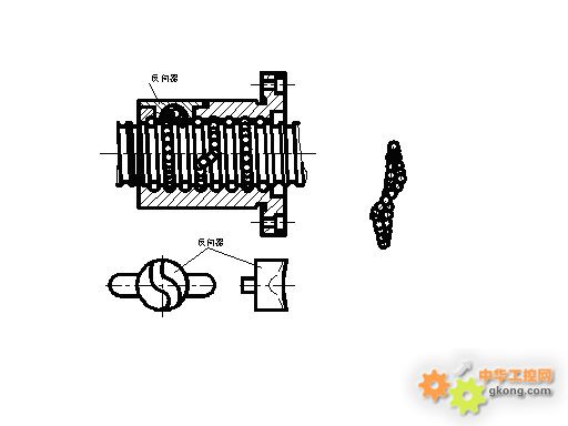

内循环
这种循环靠螺母上安装的反向器接通相邻滚道,使滚珠成单圈环, 如下图所示,滚珠从螺纹滚道进入反向器,借助反向器迫使滚珠越过丝杠牙顶进入相邻滚道,实现循环。一般一个螺母上装有2~4个反向器,反向器沿螺母圆周等分分布。其优点是径向尺寸紧凑,刚性好,因其返回滚道较短,摩擦损失小。缺点是反向器加工困难。

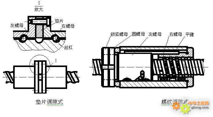

续上贴:滚珠丝杠的传动间隙是轴向间隙。为了保证反向传动精度和丝杠的刚度,必须消除轴向间隙。消除间隙的方法常采用双螺母结构,利用两个螺母的相对轴向位移,使两个滚珠螺母中的滚珠分别贴紧在螺旋滚道的两个相反的侧面上。用这种方法预紧消除轴向间隙时,应注意预紧力不宜过大,预紧力过大会使空载力矩增加,从而降低传动效率,缩短使用寿命。此外还要消除丝杠安装部分和驱动部分的间隙。
常用的螺母丝杠消除间隙方法有:
(1)垫片调隙式。如图所示,调整垫片厚度使左右两螺母不能相对旋转,只产生轴向位移,即可消除间隙和产生预紧力。这种方式结构简单,刚性好,调整时需要卸下调整垫圈修磨,滚道有磨损时不能随时消除间隙和进行预紧。
(2)螺纹调隙式。如图所示,滚珠丝杠左右两螺母副以平键与外套相联,用平键限制螺母在螺母座内的转动。调整时,只要拧动圆螺母1即可消除间隙并产生预紧力,然后用螺母2锁紧。这种调整方法具有结构简单、工作可靠、调整方便的优点,但预紧量不很准确。

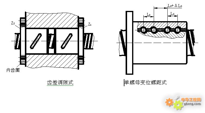

(3)齿差调隙式。如图所示,在两个螺母的凸缘上各制有圆柱外齿轮,分别与固紧在套筒两端的内齿圈相啮合,其齿数分别为z1和z2,并相差一个齿。调整时,先取下内齿圈,让两个螺母相对于套筒同方向都转动一个齿,然后再插入内齿圈,则两个螺母便产生相对角位移,其轴向位移量 。例如,z1=81,z2=80,滚珠丝杠的导程为t=6mm时,s=6/6480≈0.001mm。这种调整方法能精确调整预紧量,调整方便、可靠,但结构尺寸较大,多用于高精度的传动。
(4)单螺母变位螺距预加负荷。如图所示,它是在滚珠螺母体内的两列循环滚珠链之间使用螺纹滚道在轴向产生一个△L0的导程突变量,从而使两列滚珠在轴向错位实现预紧。这种调隙方法结构简单,但负荷量须预先设定且不能改变。
