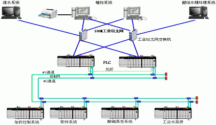

   浙江某电厂三期工程(2×300MW机组)的辅助控制系统包括凝结水精处理系统、渣水处理系统、酸碱再生系统、加药控制系统、取样控制系统、工业水泵房控制系统。
   所有系统在控制室进行集中监控。控制系统采用以微处理器为基础的PLC可编程控制器进行顺序控制。采用以显示器和键盘为监控中心,对辅控系统进行监视、控制,并能进行报警和制表打印。其中凝结水精处理系统是远程iFIX网络节点,渣水系统采用了组态王软件,本工程需要集成这两个系统到辅控系统。
                                                                     图1 辅控系统控制结构图

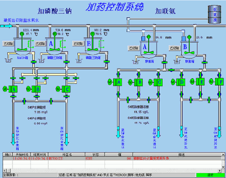

   根据上述要求,本项目iFIX组态的画面举例如下:
                                                                   图2 加药控制系统iFIX画面

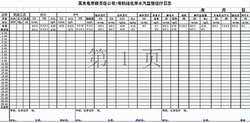

   2) iFIX中电厂日报表的生成。
   本辅控系统要求每天生成如下格式的日报表,并以EXCEL文件保存:
                                                                          表1 电厂日报表
  对于此问题,我们采用VBA+ADO+EXCEL的方式通过ADO访问iFIX历史数据源来编写VBA脚本,然后通过运用iFIX的调度器运行基于时间的这段脚本来生成每天的EXCEL格式日报表。
