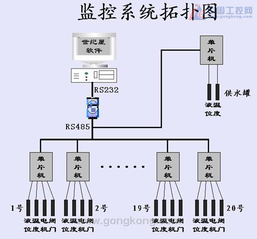

三、方案
1、系统总拓扑图如下:
2、方案说明
        控制室中安装一台工控机,外接一个RS232/485转接模块,各单片机放在相应的供水罐附近,单片机与工控机之间通过RS485总线相连,由单片机采集各供水罐的液位和温度信号,控制电机起停和电磁阀的开关,以达到监控目的。

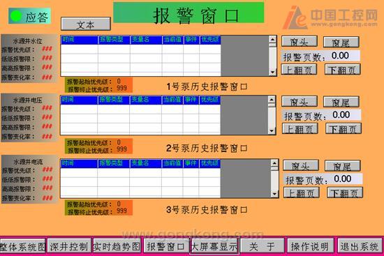

2、报警
提供各供水罐的液位、温度上下限报警功能。
