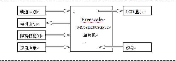

   很长一段时间没有接触单片机了,刚才浏览工控平台中的单片机论坛,让我想起了学习单片机时中的乐趣。我就把我原来自己动手做的一个小项目(基于freescale寻迹赛车小车的设计)重新整理出来,希望大家喜欢。
   在我们学习时,刚开始都是从接触51单片机开始的,了解它的接口,了解它的定时,中断等性能,然后开始用它来做我们想做的事情。呵呵。其实只要把一种单片机学好了,学习其他单片机都是非常容易的。现在freescale单片机在国内还用的比较少,如果大家有兴趣可以去学习,而且这种单片计算机还是比较稳定,比较好用。而且现在好像有freescale杯赛,很长时间没有去关注了。呵呵
   项目的功能有:寻迹,调速测速,路程显示,按键扫描,躲避障碍。寻迹中用了pid控制算法,调速是通过pwm来调节电机来实现的。pid算法和pwm脉宽调制这方面的资料很多,我不多说了。
整个系统方框图如下:
http://www.gkong.com/editor/uploadfiles/learns02/20081012151410795.jpg

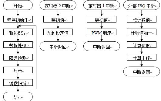

软件设计方框图:
http://www.gkong.com/editor/uploadfiles/learns02/20081012153047962.jpg
子程序:
http://www.gkong.com/editor/uploadfiles/learns02/20081012153241877.jpg
