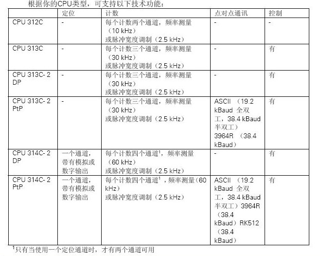

再评第一点工作量计算
简单举例:西门子300系列PLC,要求有n个40K的取样点。
按照此文的想法,你很容易选择CPU,但之后你会发现,原来还需要一个FM模块。
如果,你考虑点数的同时考虑到资源,选对CPU,原来FM模块不是必要的。
现在,PLC已经不是以点数取胜的年代了!!!
注意:这是争鸣,不是全盘否定,此论文的观点倒退若干年是绝对正确的!工控技术一日千里,过去正确的,现在看就不全面了,甚至有误导成分。请各位朋友考虑到文章年代环境!
最后修改:2004-2-13 13:51:36
04-02-12 10:19
To crayon-cc:
你可以点击图片放大看,最快的是60K和你的资料一致,并非80K。
图片截自《S7-300 CPU 31xC技术功能》 http://www.ad.siemens.com.cn/download/manual/docu_pdf/as/0210/1446_CPU31xC_Technological_Function.pdf
