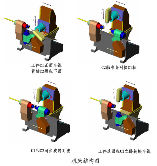

随着我国大型和支线客机项目的陆续上马,新一代火箭运输器及登月计划的实施,对航空航天制造业提出了更高的要求,许多零件需要更高的精度和表面光洁度才能精密控制和远程制导,加工设备功能上要有更好的柔性使加工工序尽可能的集中,一次装夹完成零件的粗精加工才能保证零件的精度,真正做到JUST IN ONE(DONE IN ONE);由于减少工件装夹次数和移动的时间,从而减少生产周期、库存、设备占地面积,提高了功效,缩短和保证交货期,及时有效的满足了定单的需求,同时控制了风险和成本,产生可观的经济效益,这种精益制造或生产我们称之为JUST IN TIME。瑞士宝美技术(BUMOTEC)有限公司生产S-191FT和S-192FT复合铣车中心恰恰就是满足JUST IN ONE和JUST IN TIME生产理念的加工利器。这里着重介绍一下拥有多项最新技术S-191 FTLR。

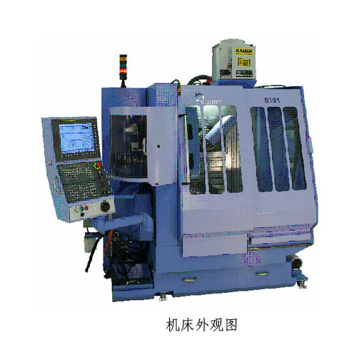

S-191FTLR 是瑞士宝美技术有限公司精心打造的一台高精度数控铣-车复合中心,FT代表铣-车复合,L代表直线电机,R代表背主轴。 与S-192FT一样,S-191 FTLR也是7轴数控,5轴联动,以铣削功能为主,兼备车削功能的加工形式,它的基本型式是在加工中心上,加上车削主轴来完成铣—车加工。 在第一主轴和背主轴都能实现5轴联动的铣-车复合加工。 与S-192FT不同的是,S-191FTLR精度更高、零件尺寸稳定性更强、速度更快,此外,S-191 FTLR的智能化背主轴可以立卧转换(图2),即在卧式和立式位置上都可以加工。装刀主轴和工件主轴采用转速高、功率大电主轴技术,配备一系列能控制主轴温升及振功等功能的相关装置,以保证其高速运行时的安全性及可靠性。
S-191 FTLR 的X轴和Y轴采用直线电机驱动,直线电机是通过电磁铁来产生机床部件的进给运动,将电能直接转变成直线机械运动的推力装置,从而省去了通常电动机的一些传动环节,使机床进给运动的传动链缩短为零,故没有内部机械摩擦,具有很高的动态性能、移动速度和轴加速度,精度更高,同样地,S-191 FTLR的3个旋转轴(C1,C2和B)也都是扭矩马达直接驱动。
此台设备在瑞士推出后,深受用户好评,他们普遍反映零件尺寸的稳定性保持得相当优秀,上午和晚上做的零件尺寸一样,无须做调整,而且,机械上的故障率也极低。
