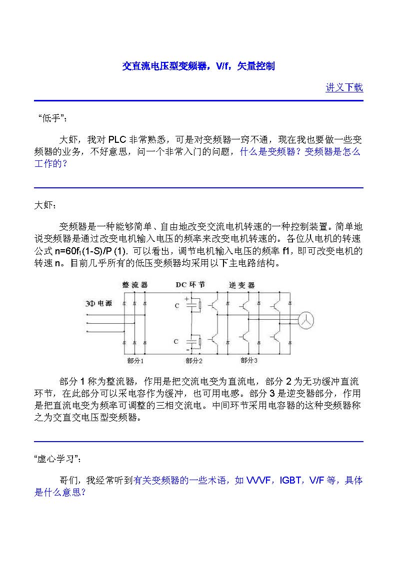

我们公司现在准备考试,考的变频器的那一部分,由于我是刚刚接触,不太理解,想请教一下老师,看看能不能给我解决这个问题,<什么是变频器的V/F控制,尺量控制,DTC控制?>谢谢了!

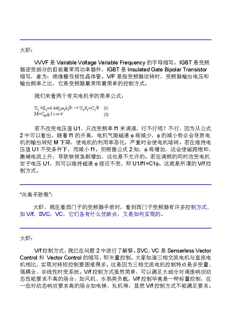

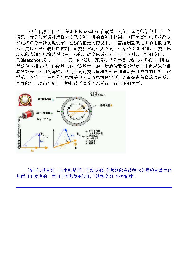

送给你3张照片,这是西门子的网上课堂的讲义,希望是理解了以后,变成自己的解释,而不是照抄,换句话说,就是钻的进去,爬得出来。千万不要“陷”到里面了。

值得学习!

看不 清楚啊

很不错的东西,基础,但是对理解变频器帮助很大

公式3怎么没看到
